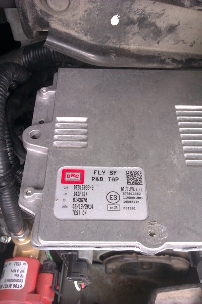

В общем продолжаю изучать тему и нашел сайт специалистов по регулировке ГБО: http://www.regulirovka-gbo.com.ua/#!o-nas/cee5
Вчера делали настройку в движении по Бориспольской трассе.
В настройки моих установщиков внесли небольшие изменения: довпрыск с 2800 оборотов, уменьшили процент довпрыска, повысили степень разряжения в коллекторе для довпрыска, отключение ОБД коррекции на некоторых режимах и прочие моменты. Еще оказалось что у меня была включена функция "тушить ошибки при работе на газе" :shock:
Через две недели контрольный заезд.
Вот что они пишут про вариатор УОЗ: http://www.regulirovka-gbo.com.ua/#!Вариатор-опережения-углов-зажиганияблеф/ce2n/A85D05E0-221E-4A5B-A2D9-1056A40BFE6D
И как оказалось в моей системе уже есть встроенный вариатор - об этом говорит надпись TAP на блоке управления.
Но активировать его не рекомендуют. И говорят что с вариатором нагрузка с клапанов переходит на поршневую группу.

так что-то в итоге изменилось? какой щас расход? Про вариатор странно, особенно вот эта фраза "Но активировать его не рекомендуют", там жеж не просто активировать, его подключать нужно, может, они его и не подключали?

oreh писал(а):"Но активировать его не рекомендуют"
BRC вариатор активирует только для метана, для пропан-бутана не активирует. Центральная контора BRC в Харькове - можешь подъехать пообщаться на эту тему. В этом комплекте встроенный внутренний вариатор, мне сказали что об этом свидетельсвует надпись TAP на блоке управления.
