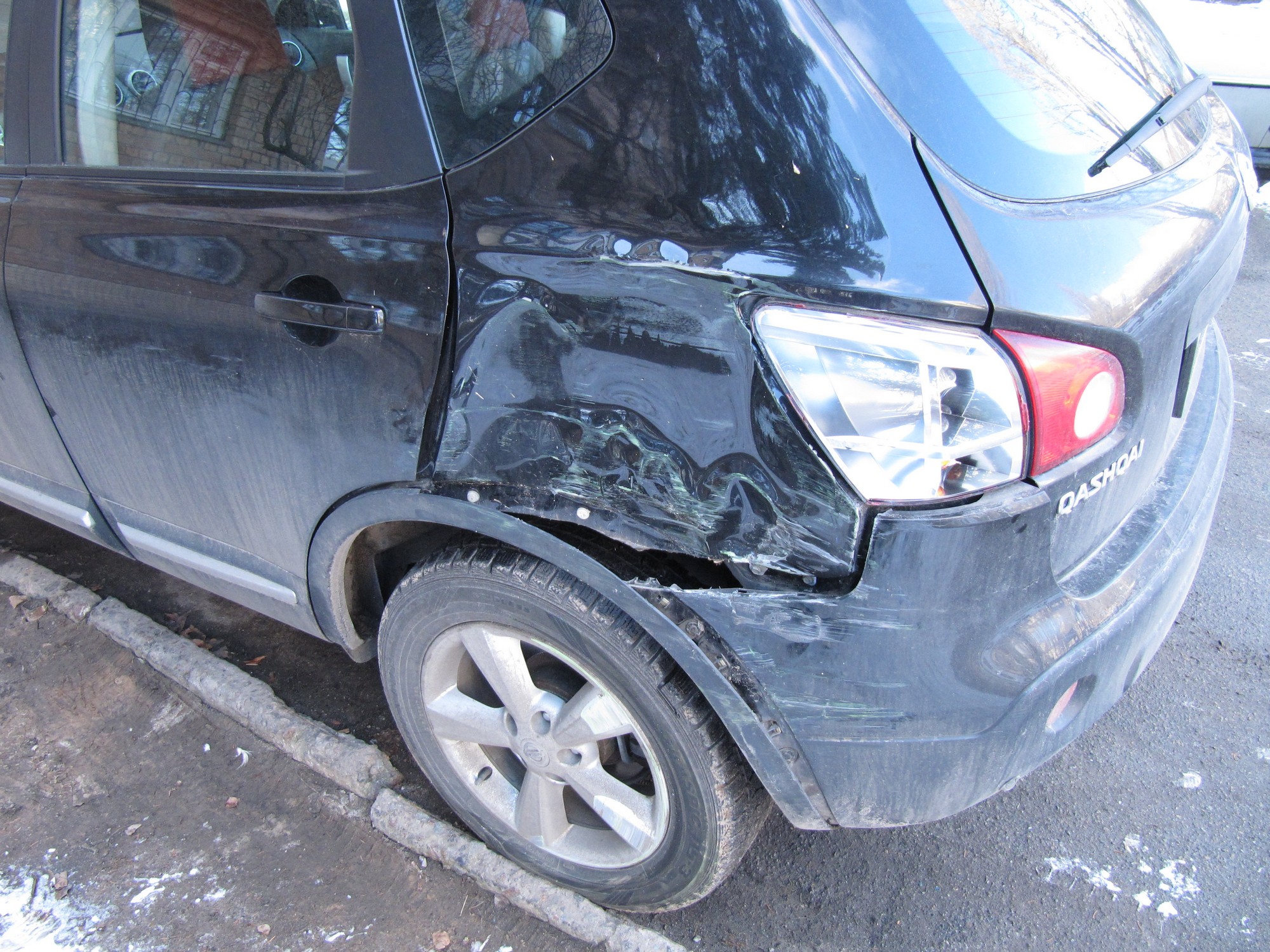

После небольшой аварии для ремонта требуются направляющие заднего бампера,левая сторона.Никак не могу их найти,на некоторых разборках спрашивают как они выглядят) Официалы сказали что можно под заказ взять у них,состоит она из двух частей,вертикальная и горизонтальная. Может у кого есть фото машины без заднего бампера? Хоть увидеть как они выглядят) или ссылку на фото или фото этих направляющих..буду рад любой информации.

Если вы про страховую,то так насчитали,что теперь не знаю как влезть в эту сумму,буду выкручиваться полусвоими силами..

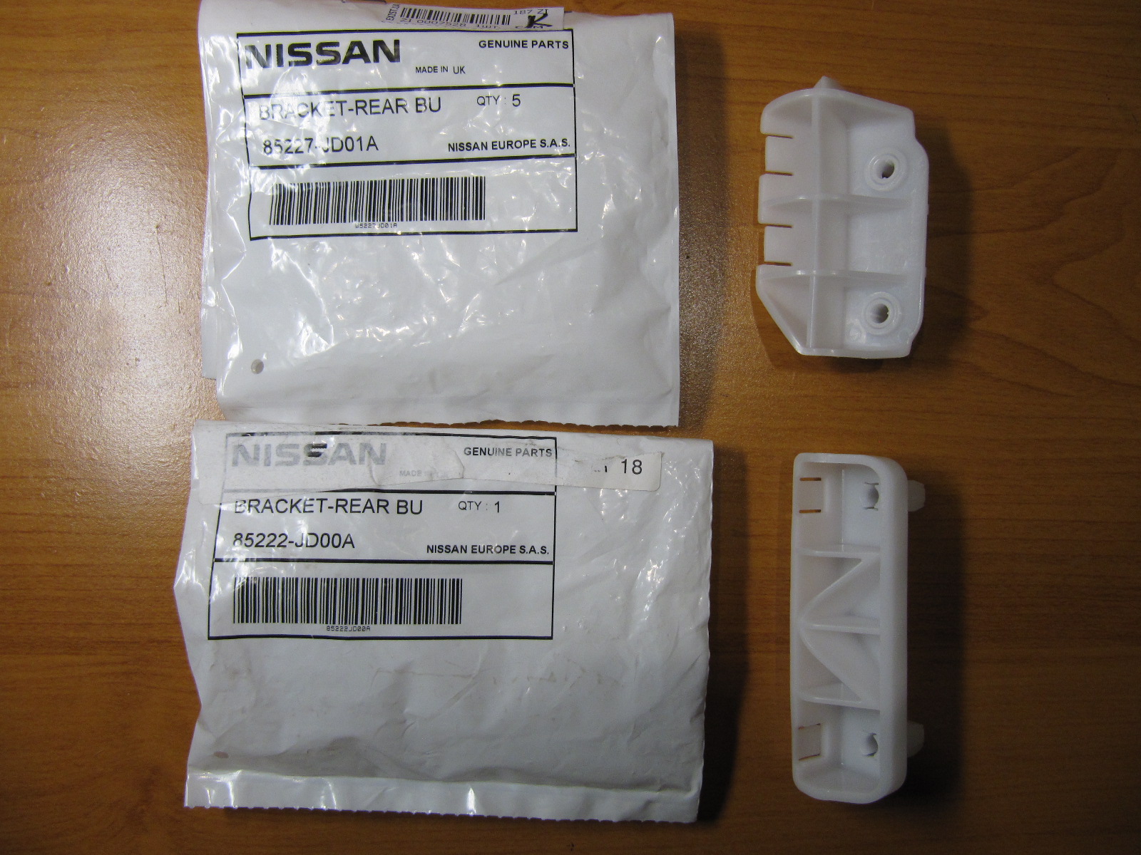

anderson писал(а):Или может кто знает их каталожное название и номера?
Поиск на сайте http://www.exist.ua занял 15 секунд.
http://www.japancats.ru/nissan/Parts.as ... d=9400000B
http://www.exist.ua/price.aspx?pid=11E0 ... Cat=Nissan
http://www.exist.ua/price.aspx?pid=E1F0 ... Cat=Nissan
85222-JD00A - горизонтальная
85227-JD01A - вертикальная

Сообщение anderson » Пт апр 10, 2015 19:47:56
Забрал сегодня с Exist-а,после Пасхи начну ремонт,всем еще раз спасибо!
