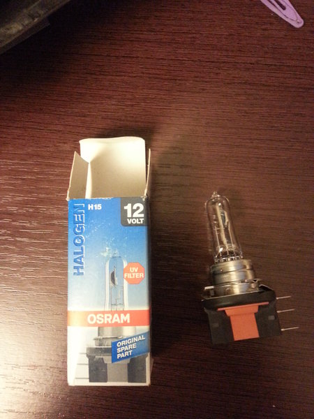

Сообщение Wowik » Пт ноя 28, 2014 22:47:45
А я сегодня снял фары и делаю переходники в дальний свет для ламп H15 с дхо. Их ставят даже в жигулях. Вытянул их с новой машинки, посмотрел и при помощи кусочка аллюминия завтра прикручу в фары. Заодно и отполирую стекла фар. Потом выложу фото.

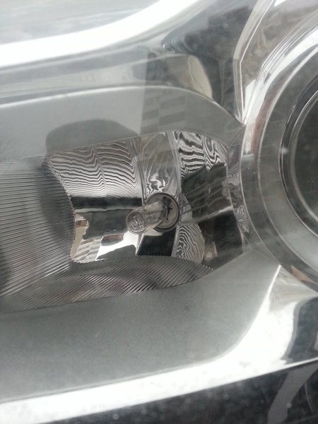

Ура. Все получилось. Выкрутив два штатных самореза на которых держится цоколь лампы дальнего света ставим новое крепление под лампы H15

Сообщение Wowik » Пн дек 01, 2014 09:57:11
Теперь сам переходник из аллюминия полщиной 1мм.

Сообщение Wowik » Пн дек 01, 2014 09:59:23
Лампа в фаре

Re: Дневные ходовые огни
Сообщение Wowik » Пн дек 01, 2014 10:16:46
Параметрі переходного кольца:
- внутренний диаметр 24мм
- наружный диаметр c "ушами крепления" 60мм
- наружный диаметр без "ушей крепления" 50мм
- расстояние между отверстиями для крепления 46мм
- диаметр с пазами для лампы 35мм
