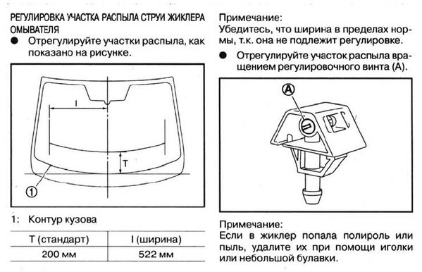

Регулировка жиклера омывателя стекла

Сообщение альтист Данилов » Вс ноя 23, 2014 19:47:08
Родные дворники отходили ровно год. Вчера по холоду уже заскрипели. Рассчитывал,что дольше послужат. Не могу нормально выставить писялки. Ниже- бъет в дворник, подниму выше- много водички на крышу улетает.
