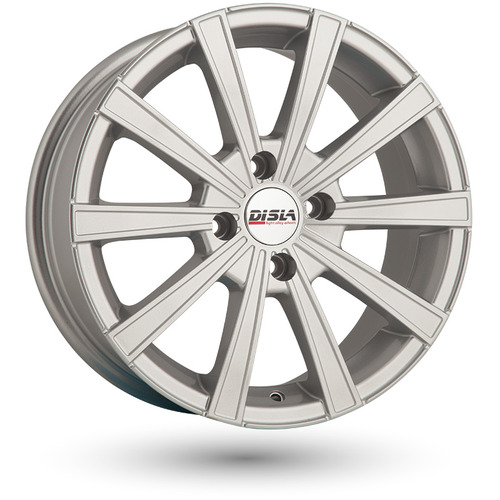

На прошлой неделе, после длительной душевной подготовки, расстался с купюрами в грн эквиваленте, купил четыре диска Disla 610 7x16 5x114.3 ET38 DIA 67.1 silver (кольца проставки дали под 66.1). Фото - форма диска из сайта.
1. Продавцы уверяют, что данный размер идеально подходит на Кашкай, поэтому, контрольно спрашиваю и у вас, ни у кого по данному размеру не возникало вопросов с установкой, затирами, прочее???
2. На самом диске указан размер расстояния между отверстиями 114мм, хотя если точно у нас 114.3. Продавец уверяет, что это на всех дисках так маркеруется, но на самом деле это размер 114.3???? Блин, теперь ночами не сплю :sad:
3. Куда лучьше их воткнуть, с учетом размерности в отношении к родным дискам 6.5Х16, в зиму или лето (зима континенталь шипованная)???
Может кто в курсе, выручайте инфой. Спасибо

Картинка какая-то "неправильная".
По поводу выбора лично я делал так. Договорился с продавцом "на померять". Если не подойдет - верну. Первый выбранный мной диск примерку не прошёл - диск тёр передний тормозной суппорт. Вернул. Взял другие. Сейчас на них зимняя стоИт постоянно. Если взял "на прошлой неделе" то быстренько меряй и если не подойдут - договаривайся на обмен на другие.

По твоим дискам, как минимум вылет не родной (38 против 40). Это параметр на который советуют больше всего смотреть, т.к. неродной вылет дает смещенную нагрузку на подвеску
А какой это толщины простановочные кольца? По идее если на диаметр дают 1 мм, то толщина кольца должна быть 0,5 мм?

1. ЕТ 40 +- 2мм допустимо, тем более это должно компенсироваться шириной диска в + 0.5 дюйма
2. да, кольца тонкие

их просто не было, поэтому и спрашиваю, где категорично что-то критично???
-Отверстий пять
- 114.3
- ширина 7J - критично???
- вылет ЕТ 38 - вроде в допуске (по мурзилке)
