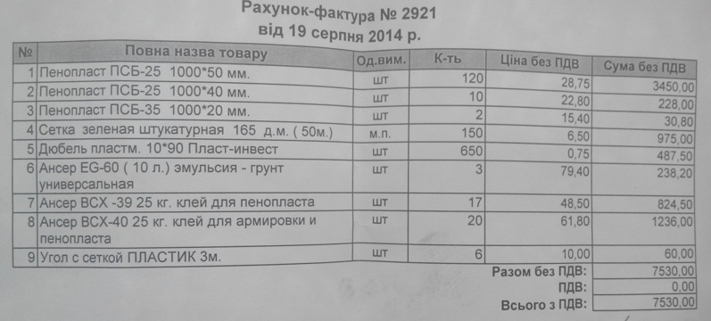

Для начала полезная ссыль по технологии с картинками
У тещи стены дома в пол кирпича и внутри ракушняк. Окна и котел поменяны на нормальные пару-тройку лет назад. Сейчас потребление газа ~3500-4000 м^3 в год.
Приблизительная площадь стен для утепления 130 квадратов. Как пишут 60 мм пенопласта по теплопроводности как стена в полтора кирпича. Надеюсь на 30-40 процентов экономии тепла.
Ниже фотка счета. Плюс в другом месте брался нижний профиль на 720 грн 40 метров. Плюс доставка.
Еще я пока не брал финишную шпаклевку+краску или декооративную штукатурку. Это еще тысячи 3 потянет.
+ возможно некоторые отливы на окнах придется менять (выступа может быть недостаточно).
Расход материалов считала девушка в магазине по заявленной площади. Он приблизительно совпал с моими прикидками. Посмотрим насколько он сойдется в реалии :-) По крайней мере клеить буду сам. Если не получится нормально шпаклевать - то на финишную отделку кого-нить найму. Небольшой опыт штукатурки/шпаклевания в прошлых строительствах/ремонтах имеется. На выходные будет мне чем размяться.
