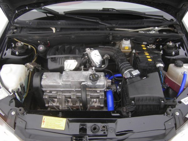

1. Охлаждение поступающего воздуха
Под капотом очень горячо, поэтому нужно охлаждать воздух, поступающий в двигатель.
Охлаждение свежего воздуха - это самое первое, что нужно сделать в погоне за ростом числа лошадиных сил в двигателе. Дело в том, что холодный воздух более плотный, так что воздуха попадает в цилиндры больше. Больше воздуха позволяют подавать больше топлива, а больше топлива означает больше мощности.
На обычном двигателе можно получить дополнительных от 5 до 7 лошадиных сил.
Все, что для этого нужно – удлинить шланг воздухозаборника так, чтобы он брал воздух не из горячего пространства за радиатором, а сразу за передней облицовкой.

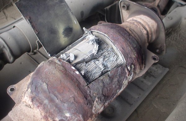

2. Упрощение выхлопной системы
Каталитический нейтрализатор (катализатор) в системе выпуска играет важную роль – он очищает выхлопные газы. Но делает он это в ущерб мощности. Катализатор – это металлический бочонок, набитый ячеистым материалом. Со временем фильтрующий материал забивается мусором и выхлопным газам становится труднее выходить из двигателя, его мощность снижается.
Во-первых, можно вырезать катализатор полностью, заменив его на кусок трубы. Или можно, вскрыв его, достать фильтрующий материал и просто выбросить. В любом случае выхлопным газам легче выходить из двигателя, и он работает заметно эффективнее.

Удлините шланг воздухозаборника
Вскрытый катализатор
