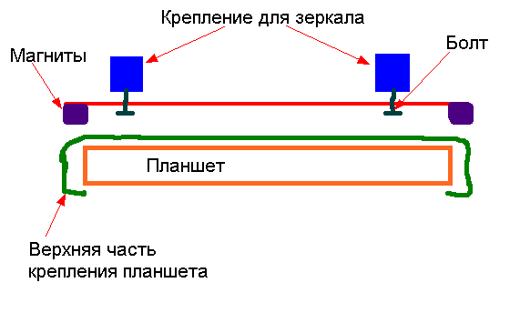

Но со временем присоска превратилась в плоскую резинку и отвалилась, вторая присоска прожила тоже недолго - примерно пол года и после этого я решил сделать что-то свое.
Понравился вариант - http://www.youtube.com/watch?v=l_8zpHNTybc
но портить торпедо не хотелось.
Нашел этот вариант, его и выбрал как рабочий http://qashqai-city.ru/forum/viewtopic.php?f=12&t=13930
Крепление для зеркала закрепляется на воздуховодах, которые соединяются между собой металлической пластинкой, скрепленной болтами. К самой металлической пластинке клеятся 2 неодимовых магнита, на которые одевается верхняя часть существующего крепления для планшета. Магниты стоят только для того, чтобы можно было быстро извлечь планшет из крепления т.к. подвижные части крепления дл планшета раздвинаться в стороны.
Схематично это выглядит так.
Плюсы:
- вообще не мешает обзору, экран перед глазами. Самое оптимальное место для размещения планшета.
- удалось избавиться от присоски
Минусы:
- нельзя менять направление воздуховодов
- нужно тратить доп. время на закрепление планшета (вожу с собой миниатюрную отвертку)
- не видно кнопку аварийки, включить можно, но не очень удобно.
- во время движения наблюдается вибрация, поэтому магниты надо брать с "запасом прочности". у меня стоят на самом деле стоят магниты с 2х сторон: 10x8 и 10x4, что с головой хватает на случай даже большой тряски.
