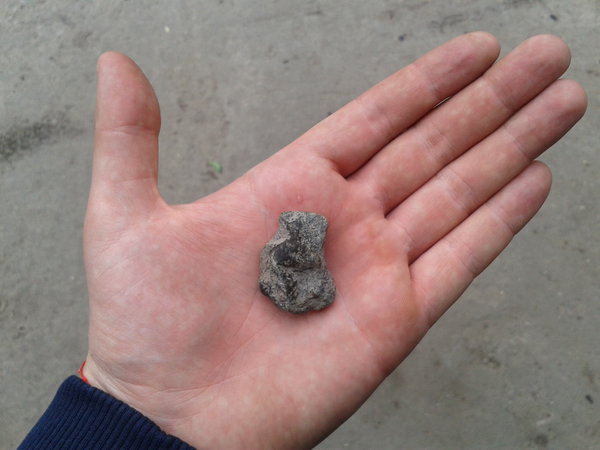

Re: Помогите!!! Стук возле заднего правого колеса!!!
Сообщение Илья Гулий » Пн май 05, 2014 10:54:22
oreh писал(а):у меня была такая фигня, оказалось смешно.... в рычаг, часть которого имеет форму перевернутой буквы П (отходит от общей точки рычаги-амортзитор перпендикулярно колесу) запрыгнул камень, камешек такой себе полуметаллический какой-то, вот он падла и не давал мне жизни, причем провалился поближе к колесу, рукой на не поднятой машине не удавалось залезть нащупать
Всем привет!
Благодарю "oreh" за столь горький, но очень полезный опыт!!!
У меня было тоже самое. Попал камень в П-образный рычаг. Пришлось все перебрать и проверить (суппорт, колодки, пружинку ручника и колодки ручника).
Камень реально не видно в рычаге. Просто когда уже все варианты перебрали, остался только этот вариант. И тогда после поиска камня, мы его все таки нашли!

Сообщение Илья Гулий » Пн май 05, 2014 11:04:57
Вот так выглядит причина этого раздражительного стука!
Камень
