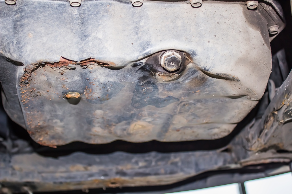

Хюндай Соната налетела ночью на трассе на невысокий деревянный ящик, чем-то загруженный.
400 км. от Киева. Хорошо что картер не потек.
Ставим защиту обязательно!
