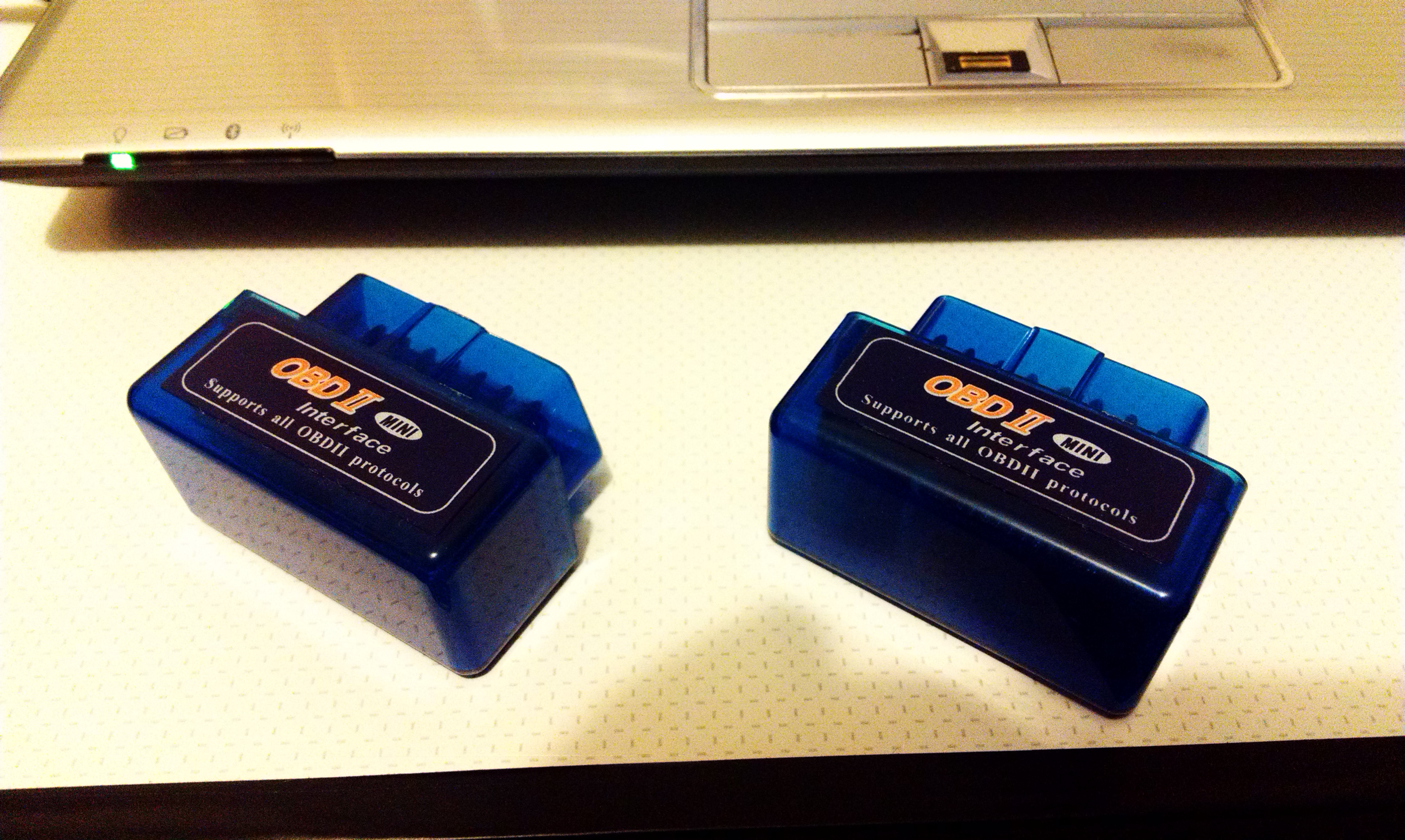

Ghorgh писал(а):При покупке 15 шт - цена 14,5 USD. http://icarpc.com.ua/avtodiagnostika-ob ... tooth.html
Может соберемся вместе (как клуб товарищей)?
1- Ghorgh
2- Oleg_t
3- Ghorgh
4- ....
Ждем еще желающих.... :D
Купил сегодня 2 шт. Один себе и один про запас.
Oleg_t если хочешь могу 1 тебе отдать по себестоимости, нахожусь возле Севастопольской площади, стучись в личку.
barabaka спасибо за наводку на продавца :smile:

Проверил Тоету Хайлендер - оба сканера работают и показывают параметры, ошибок не нашли.
Сканеры вернул Антону.
Ghorgh писал(а):Oleg_t если хочешь могу 1 тебе отдать по себестоимости, нахожусь возле Севастопольской площади, стучись в личку.
Мне не нужно, спасибо. Я уже наигрался. С моим Кашкаем сканеры общаться не хотят.

Подтверждаю, с моим 2007г.в. отказался работать. Пробовал оба адаптера (мини и обычный).
У коллег на Korrando и Tuscon работают на ура.

Пришел мне сегодня сканер. Еще не проверял. Но размер меня шокировал, я думал он меньше

bykovdima писал(а):Пришел мне сегодня сканер. Еще не проверял. Но размер меня шокировал, я думал он меньше
Отправлено из моего JY-G3 с помощью Tapatalk
Так надо же было брать mini.

Вот такой надо брать, цена в интернете 100-250 грн.
За 150 можно взять без проблем.

Сообщение bykovdima » Чт окт 31, 2013 21:59:11
так кто-то писал, что мини плохо конектится по блютусу, вот и взял немини

bykovdima писал(а):так кто-то писал, что мини плохо конектится по блютусу, вот и взял немини
То было не мое мнение, а отзывы пользователей которые купили раньше меня и ездят с постоянно включенным сканером, возможно у них более старая прошивка.
У меня лично при использовании за время до 30 мин обрывов связи не было, а постоянно с ним я не катаюсь.
Правда один раз долго не мог подключить его к телефону, но я думаю что это больше проблема телефона.
Кстати у пользователя который мне говорил о пропадании связи умер телефон HTC ONE, вот наверное это и была причина проблемы связи с сканером - умирающий телефон.

Сообщение barabaka » Пт ноя 01, 2013 00:43:25
bykovdima писал(а):в любом случае я не планирую ездить с постоянно подключенным девайсом.
вначале конечно поиграюсь.
а потом буду подключать по мере необходимости считать ошибки
А он вообще их читает? У меня что то не получилось это сделать на дорестайле. У Олега тоже.

Сообщение bykovdima » Вт ноя 05, 2013 21:46:15
отчитываюсь...
тоже не получилось :) с первого раза :)
первый подход был ламерский - воткнул штуковину в машину, запустил Torque на телефоне, программка сама включила блютус, но девайс не нашла. различное положение ключа в замке зажигания погоды не сыграло.
вторая попытка - вручную включил блютус, сделал поиск устройств, нашел obd, соединил. к слову ключ был в положении ОФФ. дальше запускаю программку, она счастлива что видит сканер, но пишет нет соединения с ЭБУ. включаю зажигание, соединяется с ЭБУ.
считал ошибки - их нет. в реальном времени понаблюдал за стрелочками - чуть-чуть запаздывают. все
