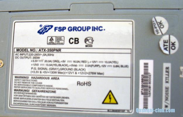

Сэнсэй писал(а):Косвенный показатель качества - вес. Если около полкила - то фиговый блок, если ближе к полутора - то деталей много, вероятно, качественный.
Так а сам БП у тебя как называется? В инете выложены прям фотоинструкции по ремонту некоторых БП, я по ним всё и познавал.

Valiko писал(а):А комп даже вроде бы грузиться быстрее сталПлацебо?
Пт сен 06, 2013 13:15:17
Сэнсэй писал(а):Ну, не знаю, я в той своей "печатной машинке" все вентиляторы смазывал, наклейки назад приклеились. Смазки надо совсем чуть-чуть, машинного масла на кончике зубочистки, которым только ось повозюкать
Сэнсэй писал(а):Не, не плацебо. Напруга вошла в норму и всё у тебя запустилось с первого такта. Когда напряжение скачет из-за того, что потёкший электролит превращается в дополнительное сопротивление, гуляющее от температуры, то комп тупит со страшной силой: вся электроника ждёт удачной секунды для запуска, видеокарты глючат и иногда вообще не запускаются, полный ахтунг, короче. И цена ему - несколько раз по 2 грн плюс полчаса развлечений с паяльником
