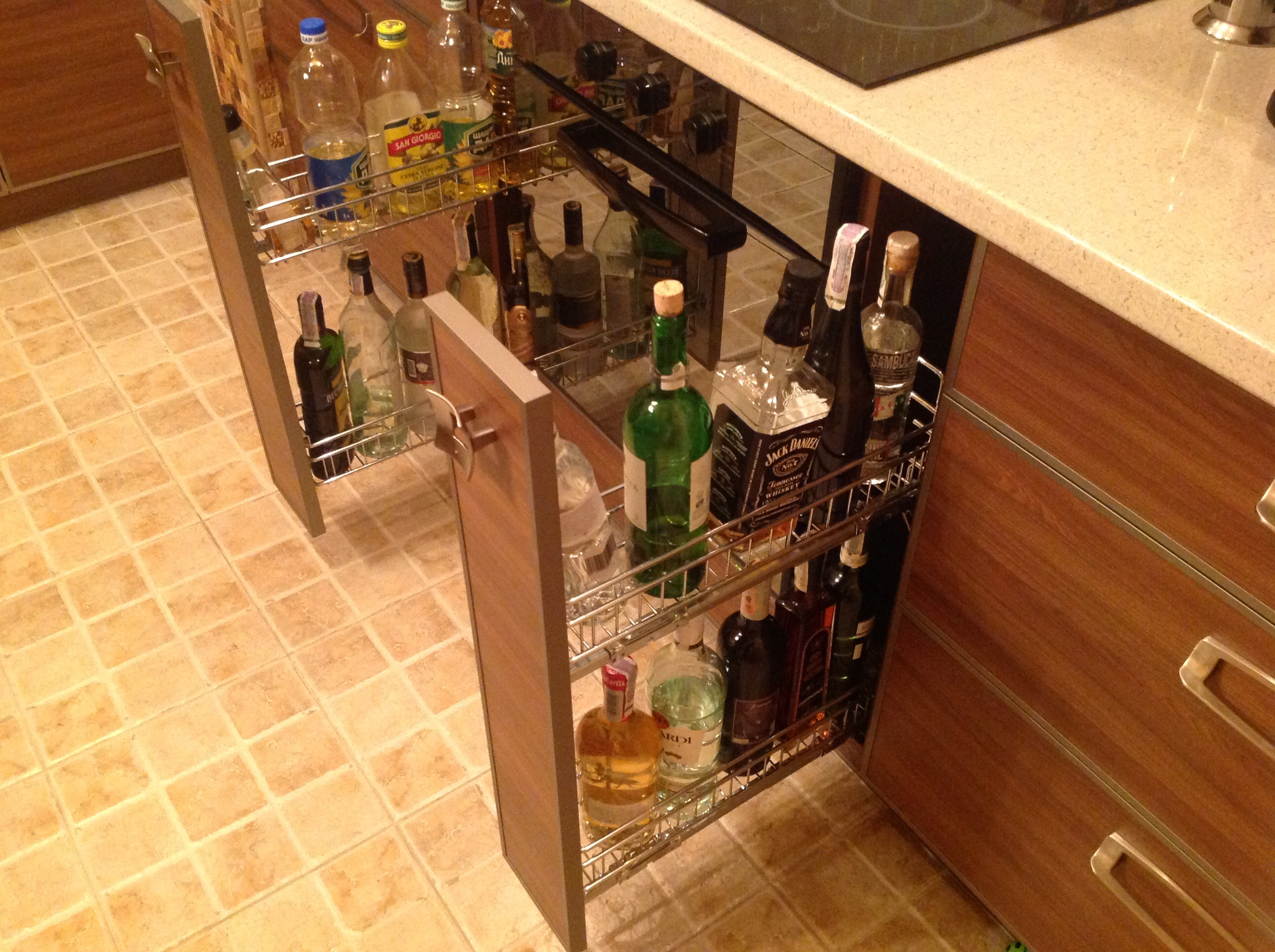

Спрячь фотки под спойлер, а то соседи найдут и отомстят :smile:

barabaka
Не знаю кому как, а мне больше нравится нижняя полочка ... :D

Сообщение barabaka » Пт май 31, 2013 22:01:17
oleg_t писал(а):barabaka
Специально для тебя :D :

barabaka писал(а):Специально для тебя
Ты бы еще адрес квартиры написал :D
