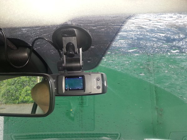

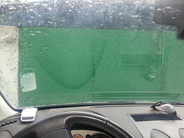

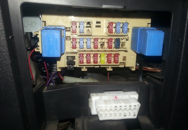

вот фото. кабель идет через потолок, водительскую стойку на блок предохранителей. сложность была в том что питание регистратора 5 в. против 12 в авто. электрик разобрал концевик который вставляеться в прикуриватель внутри которого плата понижающая вольтаж. перепаял концы и завел их на предохранитель у левой коленки. так же и с радар детектором. а то паутина висящих проводов достала.

А если авто на гарантии, как лучше подключить чтобы провода не было видно,
что-то пускать кого-то в электронику не хочется,
да и вопрос вот, если что-то перепаять будет ли это видно при прохождении ТО, что было вмешательство в электронную систему авто?

кажись там вмешательства в проводку авто как такового и нет. насколько помню. на фото ничего не видно, да и не смотрят сервисмены туда.

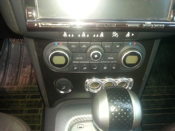

я на первом году владения авто сделал аудио подготовку и заменил ГУ, потом переделал еще и розетки. сервисники разницы даже и не заметили. :mrgreen:

ууу... сложно... покупался год назад на ебее в поднебесной за 95 уе с пересылкой. буду дома гляну на диск с софтиной может там написано. помню что фул аш ди хотя на скорости встречные номера не разобрать. отлично работает с картой 4ого класса на 8 гб их хватает на 2 часа записи и дальше перезаписывается по циклу. присоска удобна присасывается отлично. и при такой установке с улицы регистратор видно только если целенаправленно искать его.
