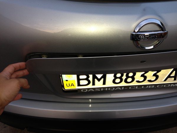

Накладка оторвалась, вся и все крепления в храм. Жена открывала, мороз сегодня терпимый.
Сначала неприятно было, но раз такое уже случалось то стало легче и найден виновный - качество.
Так буде не завжди
Благодарил (а): 1361 раз.
Re: Накладка багажника у кого то отламывалась?
Сообщение oreh » Вт дек 25, 2012 23:50:06
Tabarik, да, у меня тоже на кучи кусочков, но все, что нашел собрал и слепил, как описал, в основном пластмаски нужны, что бы проще было правильно воткнуть назад болты.
виноват мудак конструктор, там свиду достаточно большие такие всекие лапки, а держатся на тонюсеньких маленьких ножках :(

Re: Отваливается ручка на задней(багажника) двери
Сообщение Ant0n » Сб апр 27, 2013 20:01:13
вот и у меня стала отпадать. оказалось - сломались защелки, как минимум две штуки. новую покупать - я так понимаю, что денег вагон+надо красить.
паять - нпонятно что, ибо остатки крепежа вывалились по дороге где-то.
Сообщение Ant0n » Сб апр 27, 2013 21:27:24
oleg_t писал(а):Довольно распространенный баг - видел несколько Кашкаев у которых накладка приклеена скотчем.
угу. чем думали инженеры - непонятно, ибо, при каждом открытия багажника она работает на излом, а вес задней двери немаленький.

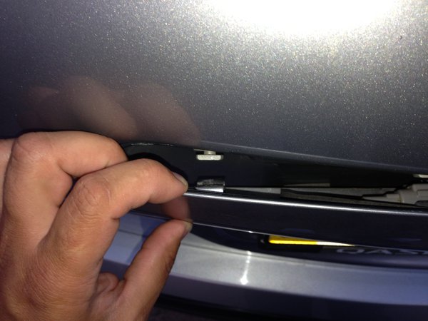

Сообщение oreh » Пн апр 29, 2013 09:20:24
Ant0n писал(а):вот и у меня стала отпадать. оказалось - сломались защелки, как минимум две штуки. новую покупать - я так понимаю, что денег вагон+надо красить.
у меня отпала эта штуковина, похоже как ночью на паркинге кто-то рванул ее, а я утром доломал.
по-моему, я уже где-то описывал... тчо я сделал - собрал остатки креплений, которые нашлись, получились правда не все, взял болты, взял паяльник и поприплавлял остатки на места, пистолетом с клеем поприхватывал чуток болты, проверил, что все садится на свои места, понатыкивал паяльником в пластик вокруг креплений чтобы образовались зацепы и обильно позаливал клеем из пистолета вместе с болтами, разумеется самое неприятное было с теми болтами где не было креплений, пришлось выставлять пару раз, с первого раза не точно стали.
в итоге все держется просто мертво. думал, может, зимой отпадет, но нет зима пережита, все отлично вот уже больше года. Ну это так, шо б не ездить не искать кто припаяет качественно.
Ну а крепления заразы мегахлипкие там
