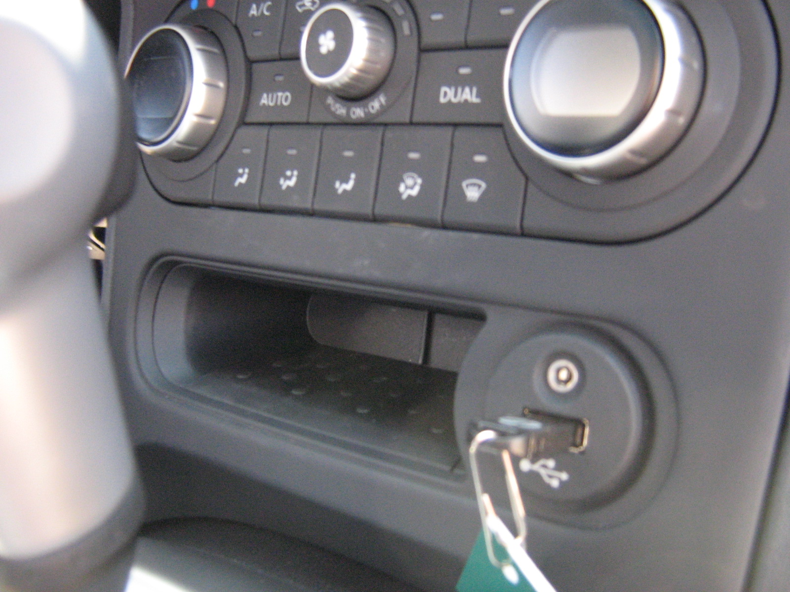

Опять же, при покупке, место штатного USB-порта для флешки было "оценено по достоинству". #-o
Оно то, конечно, «широко и глубоко», но флешка в подлокотнике занимает его целиком и полностью. Единственно, что скрыта от глаз и можно ее не вынимать. 8)
Но было замечено, что у флешки горит светодиод и она иногда даже греется (когда автомобиль полностью выключен). Может это временно и через 10 минут все обестачивается. Но не приятно. :evil:

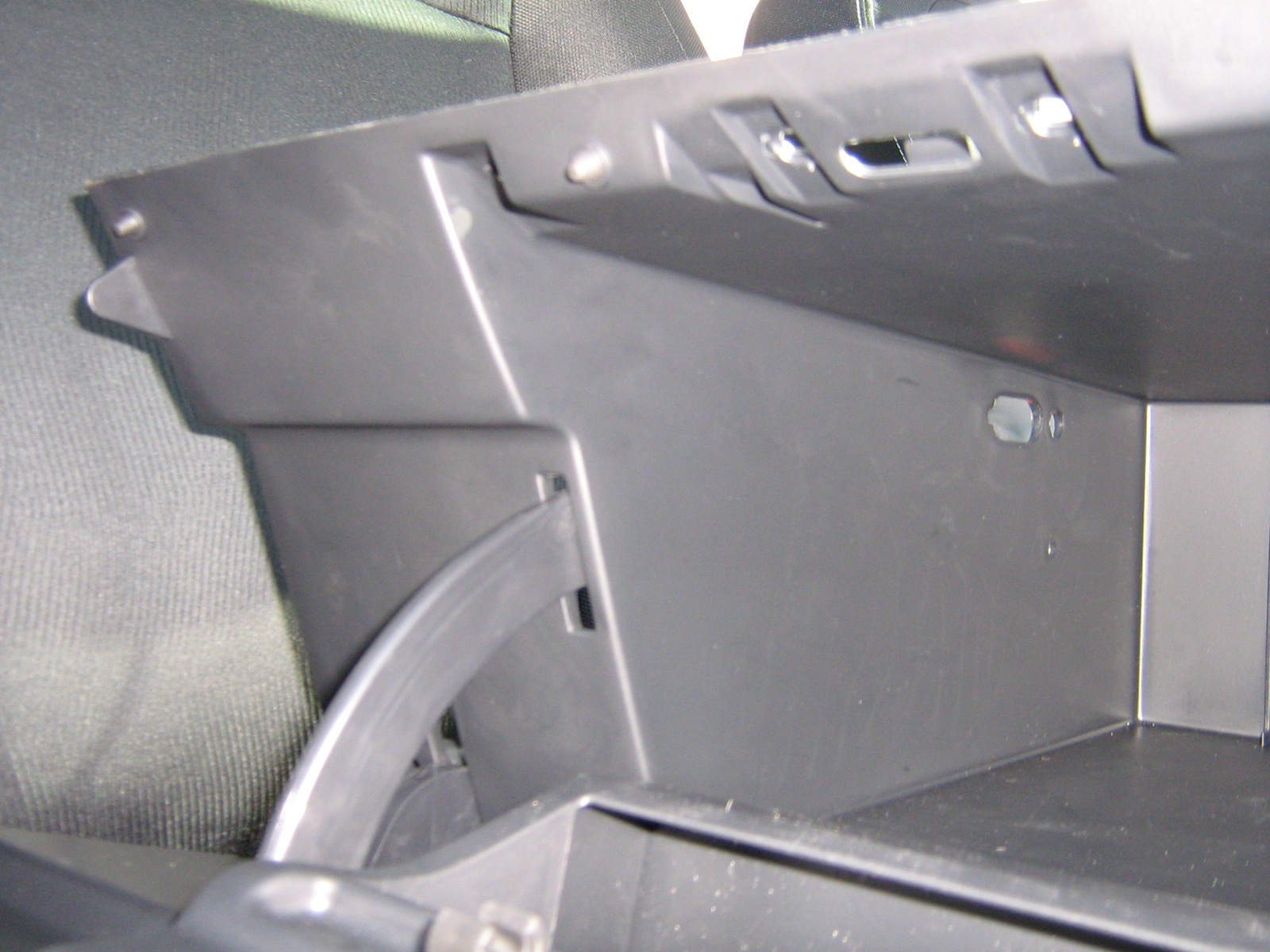

Смотрел и в бардачок.
Бардачок

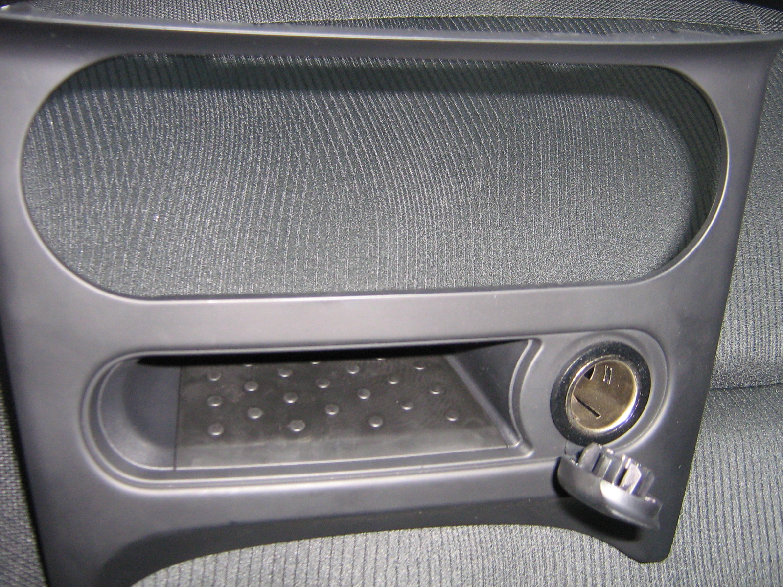

И в карман у розетки под блоком управления климатом.
Вот оно - снятое с машины

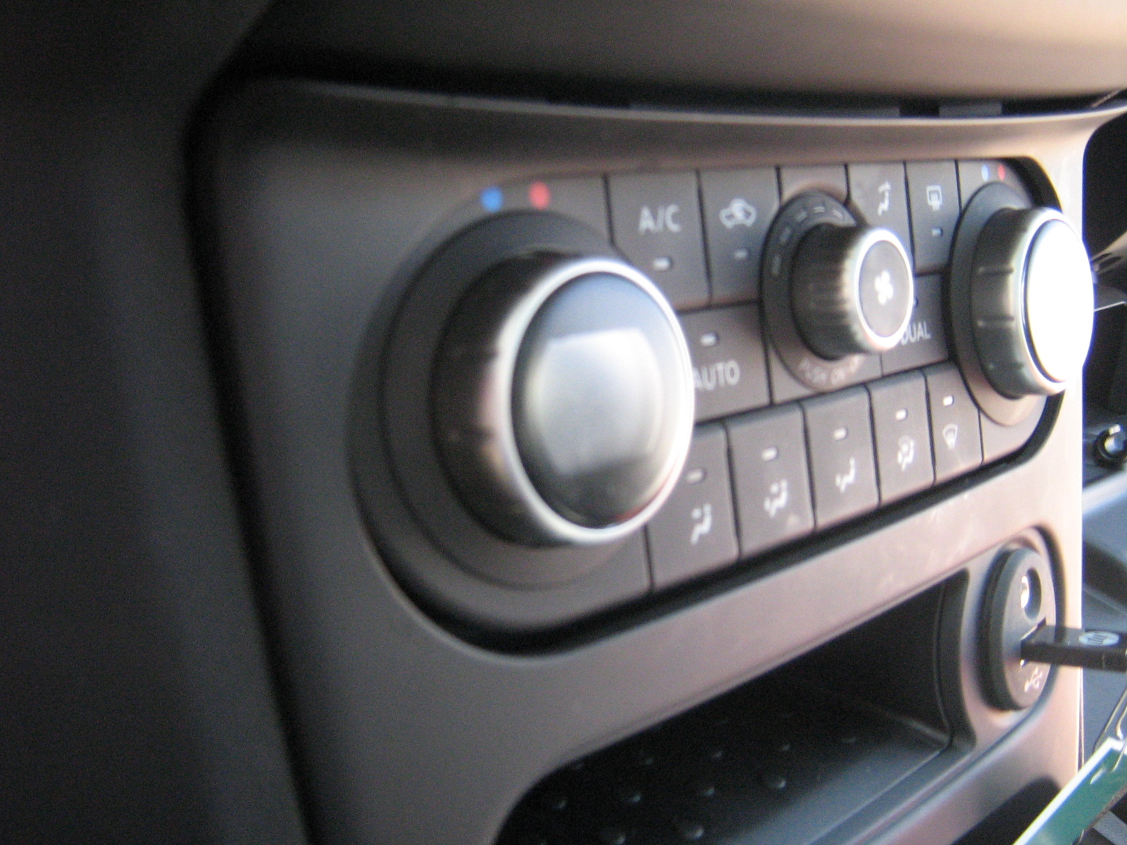

В итоге вышло просто удобно.

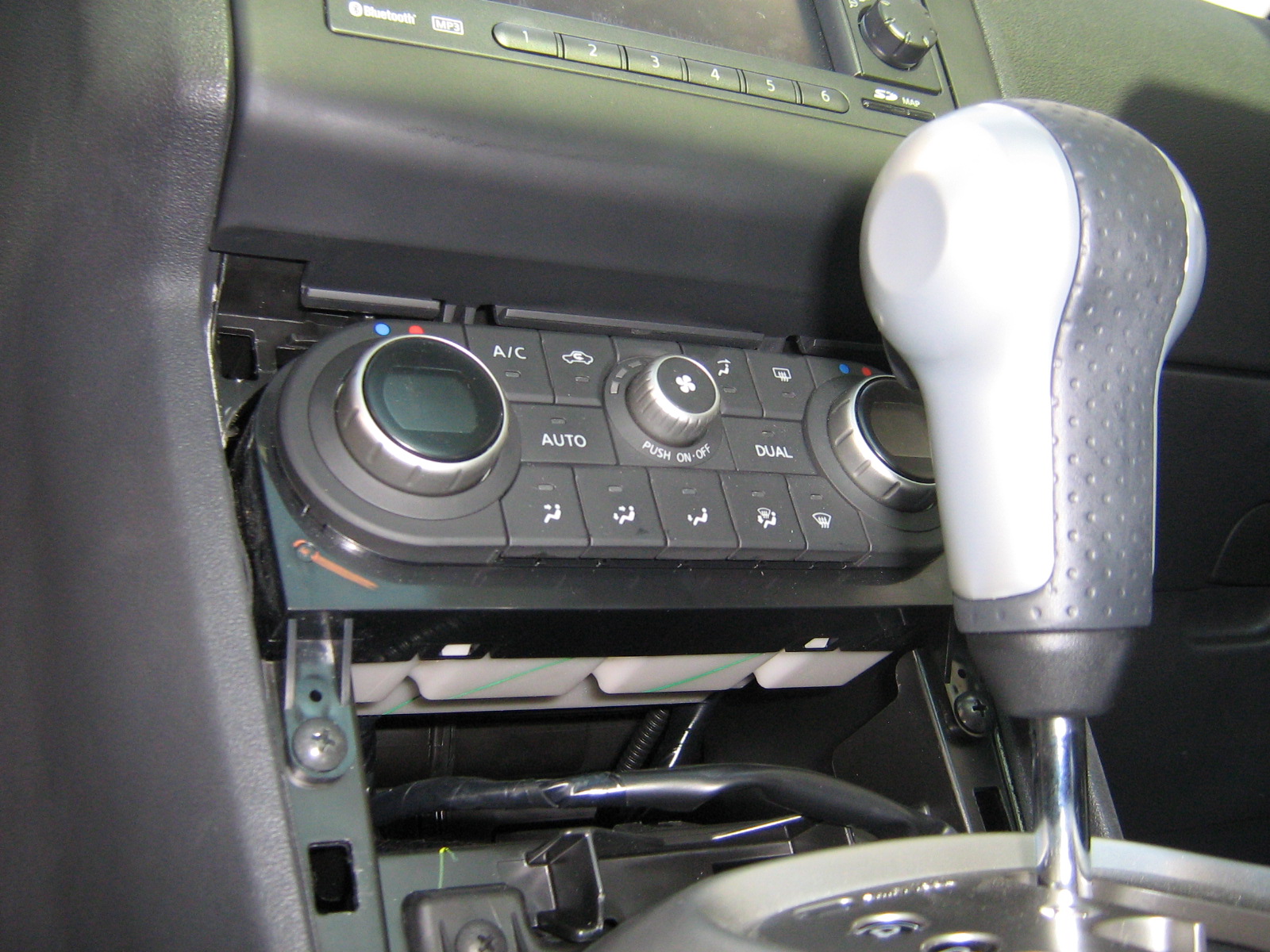

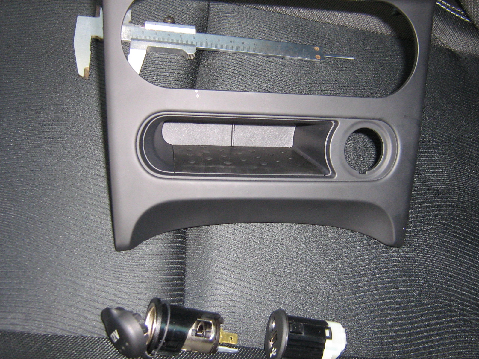

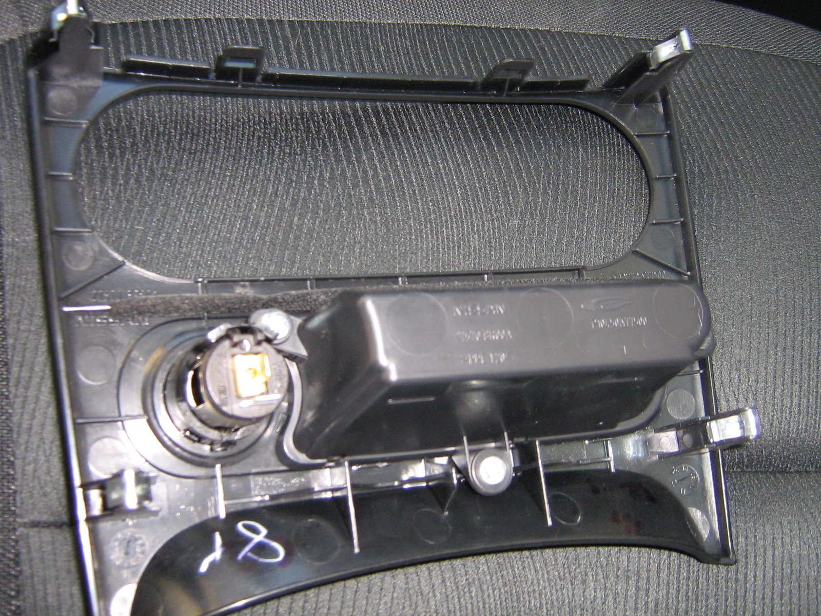

Разобрал облицовку блока управления климатом.
Замерил отверстия у розетки 12В и USB-порта (с AUX-ом). Они одинаковы!
Навело на определенные мысли.

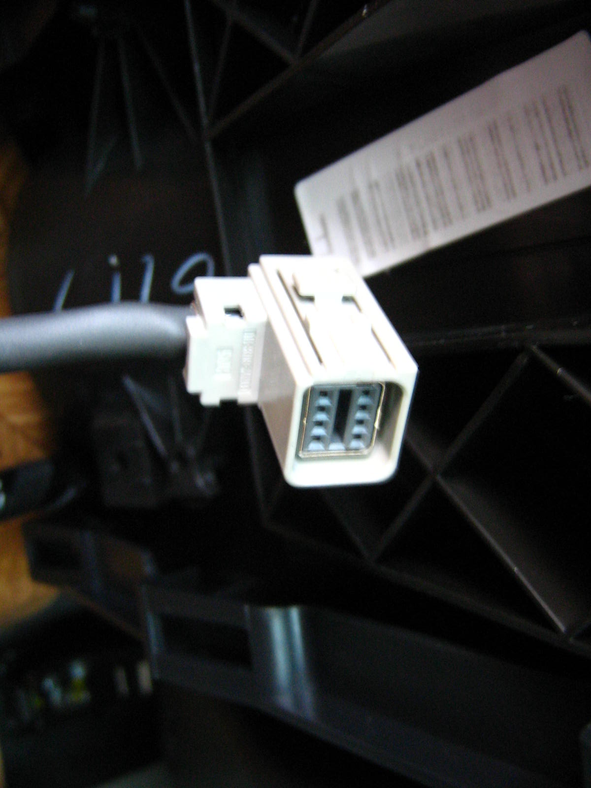

Долго думал – может не стоит… Но разобрать разъем USB-порта не смог (или не решился).
Вот его не стал разбирать!

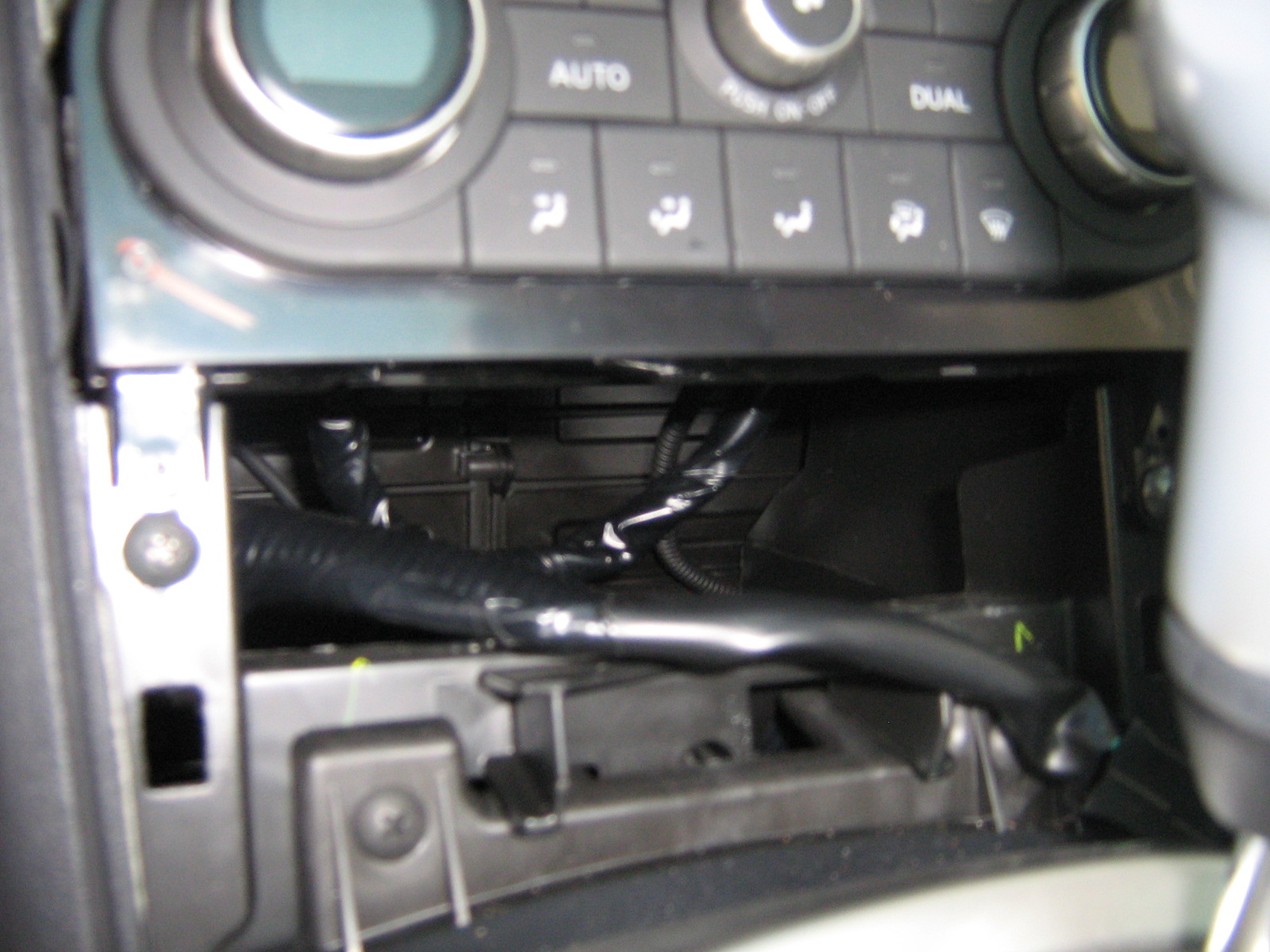

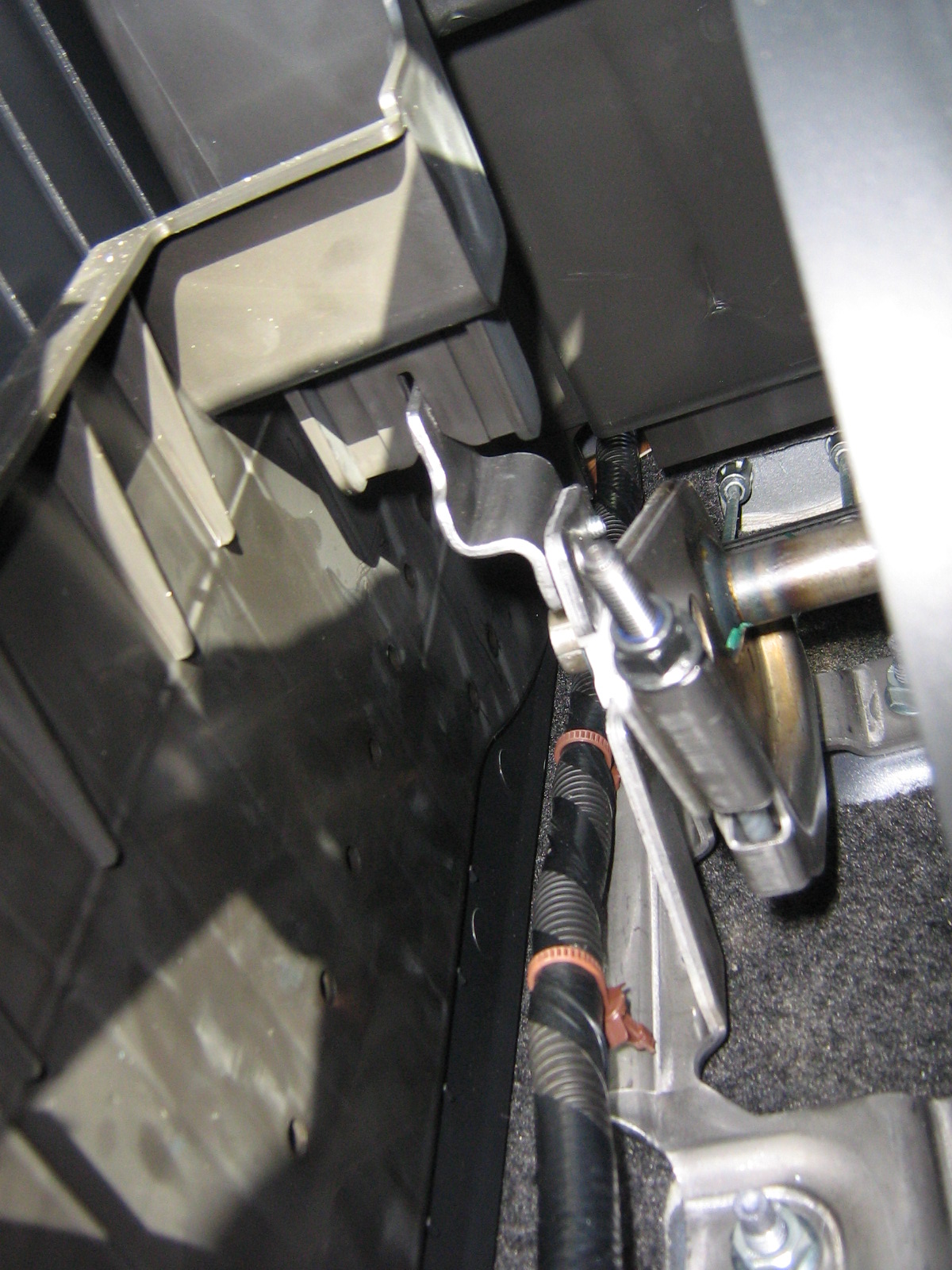

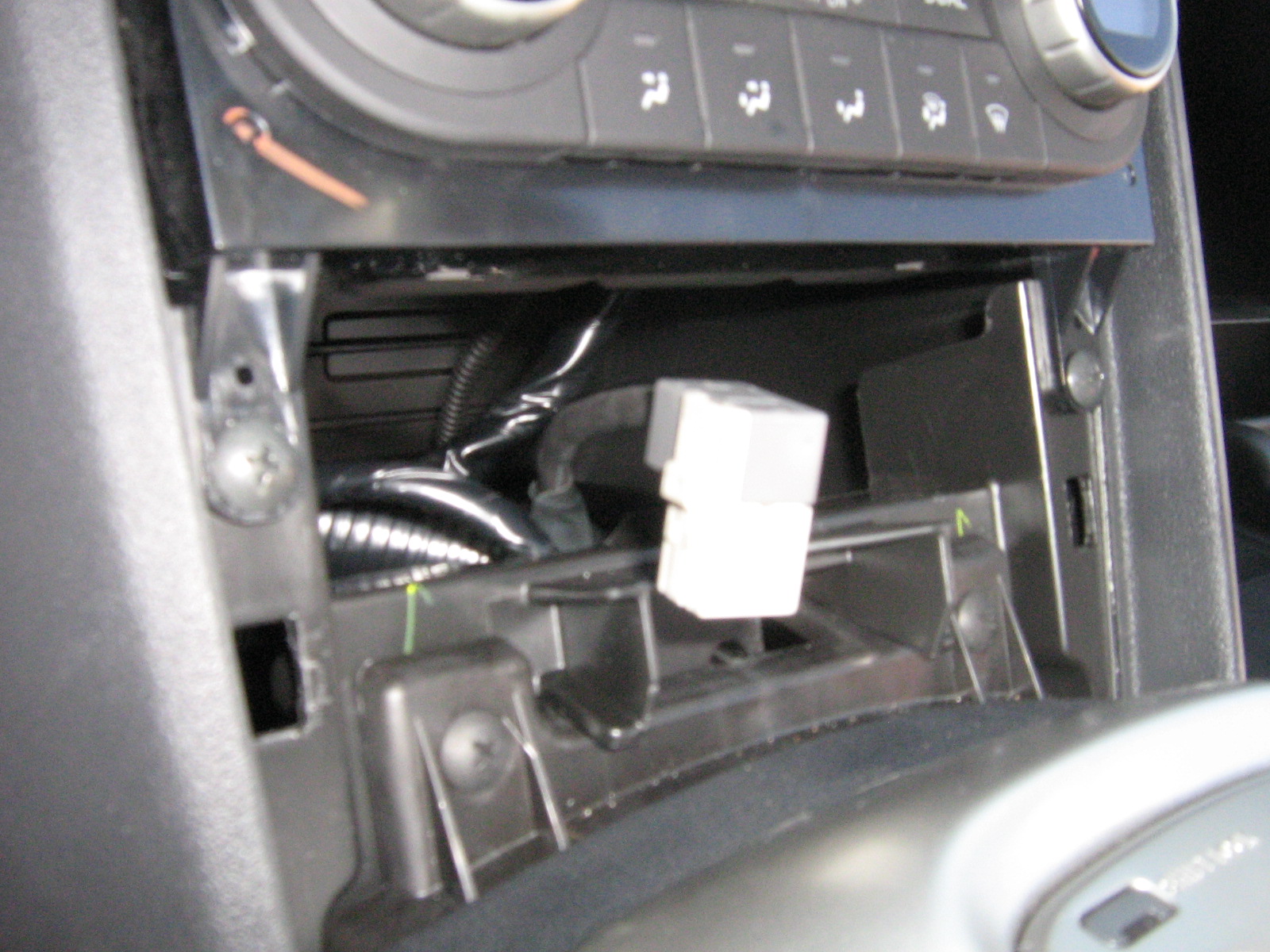

Разобрал тоннель.
Кабель USB развернул Пришлось снять аж одно из трех креплений кабеля. Остальные, «аристократы» закрепить не удосужились. Спасибо им за облегчение труда. Но ведь и в других местах их же руки так же трудились… А там можно не спасибо сказать!)
Кабель уже в «бороде» – так она называлась в жигулях.
Пришлось поставить дополнительное резиновое колечко, чтобы USB-порт не болтался. Щелк-щелк и все готово.

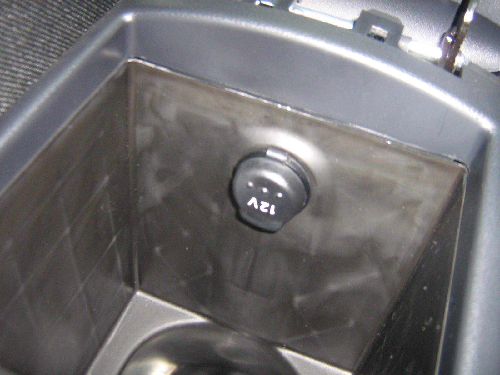

Розетка будет в подлокотнике (кабель прокинул и подключил) – но это уже другая история. Будет называться «куда примастырить преобразователь на 220В и где сделать розетки».

Почему отказался от врезки USB в бардачок?
Сильно долго было бы выпиливать нужное отверстие, чтобы удобно было на ходу менять флешки. Я хотел с левой стороны бардачка - где крышка прикрывает просто поверхность, сделать специальное углубление.
И колхоз был бы еще тот.
А так - даже самому понравилось.
А если ставить в бардачок боком, то будет тоже иной раз мешать закрыть полный бардачок. И на ходу не достанешь.
по поводу розетки. есть у меня преобразователь на 220В. Его и приделаю на досуге. Там будут две нормальные розетки. Так телефоны и заряжаю всегда, через обычную зарядку. Так что розетка 12В мне не особо нужна. Спрячу ее где нибудь...
