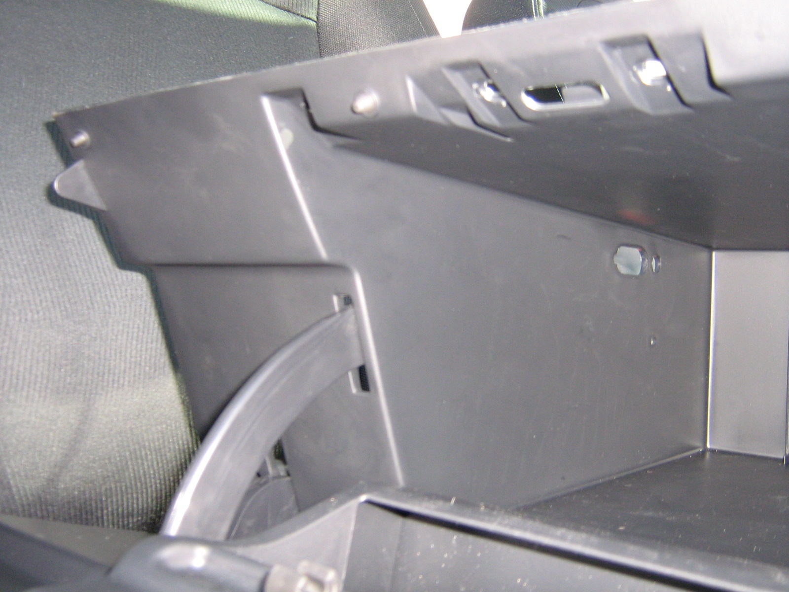

Хотел найти новое место для флешки, чтобы и удобно и скрыто.
Смотрел и в бардачок.
Бардачок

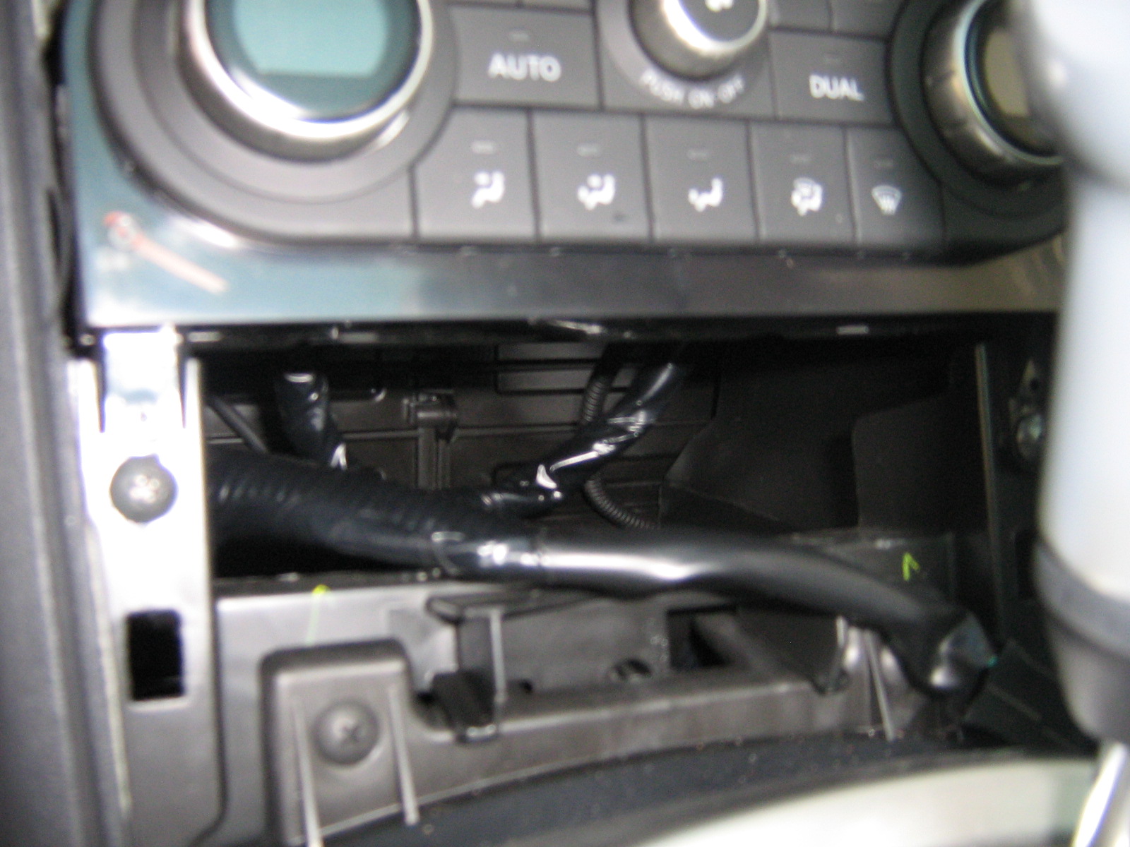

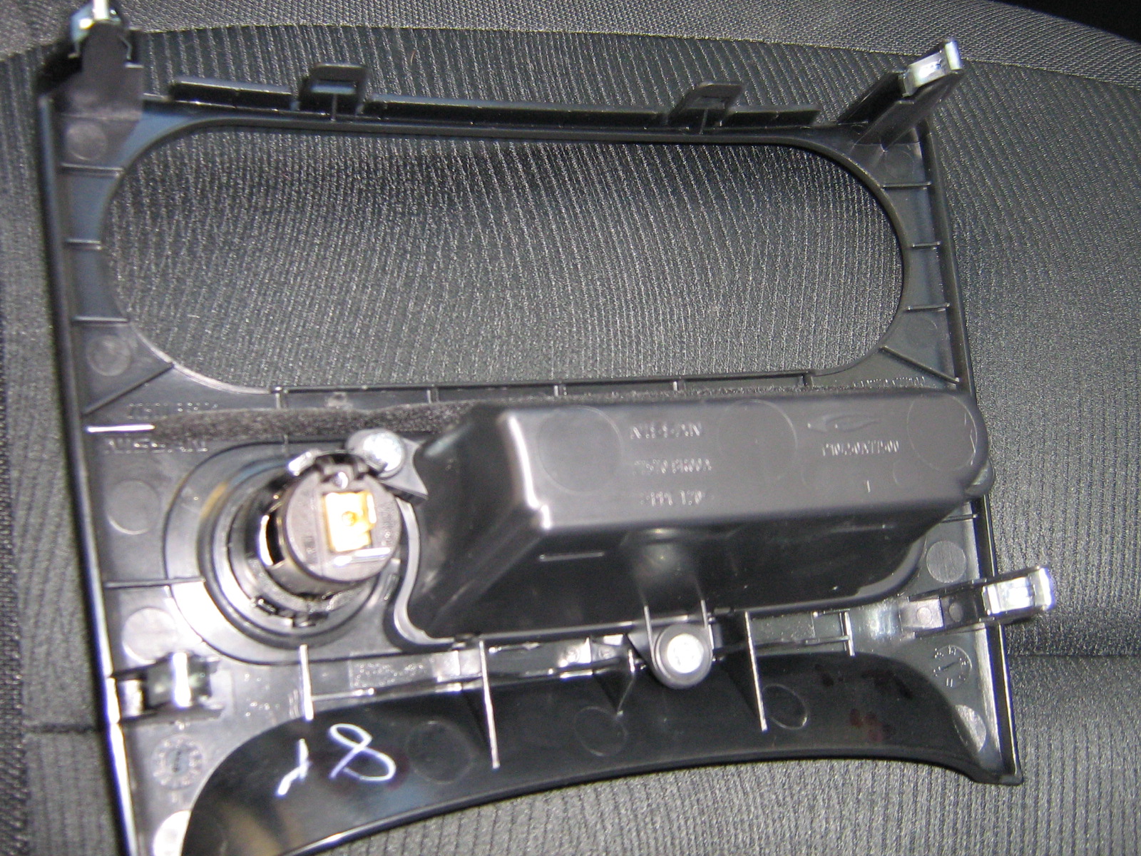

Разобрал облицовку блока управления климатом.
Замерил отверстия у розетки 12В и USB-порта (с AUX-ом). Они одинаковы!
Навело на определенные мысли.
Долго думал – может не стоит… Но разобрать разъем USB-порта не смог (или не решился).
Вот его не стал разбирать!

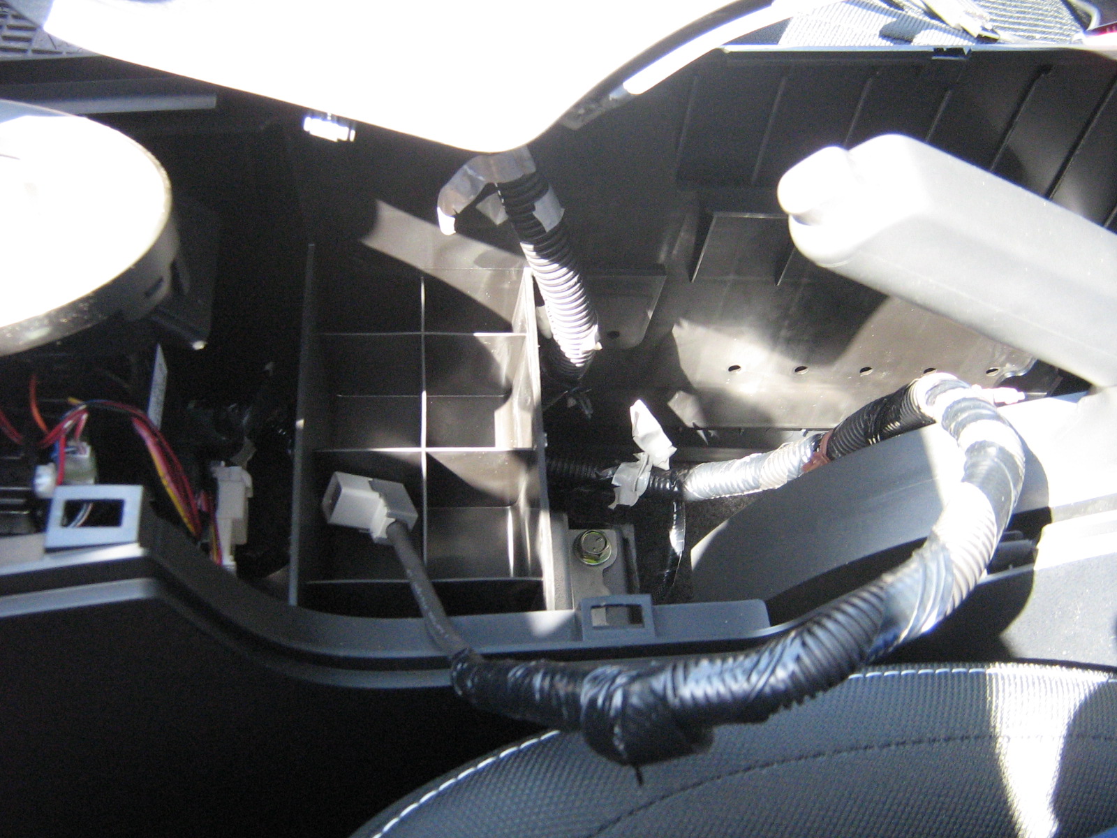

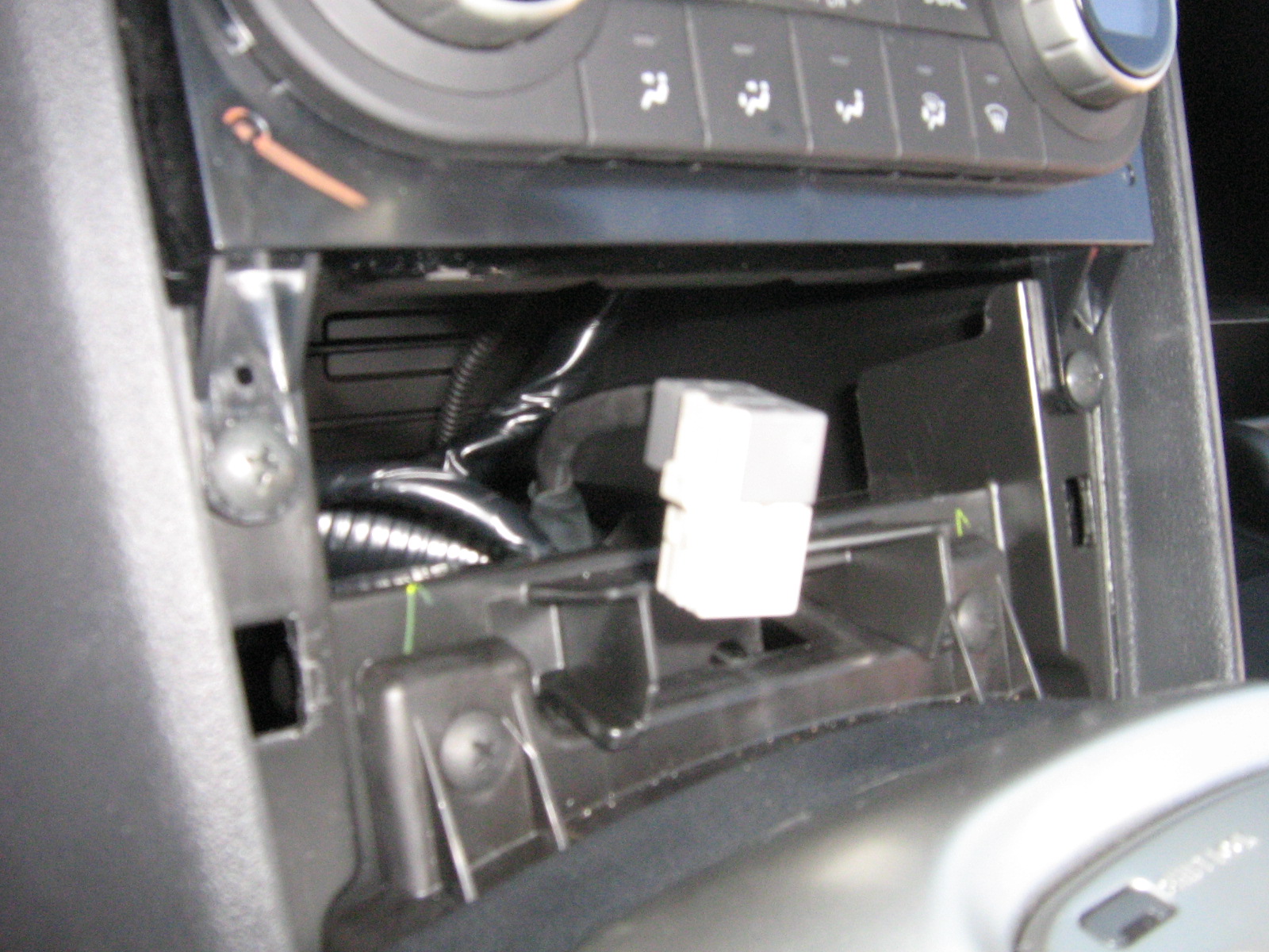

Разобрал тоннель.
Кабель USB развернул Пришлось снять аж одно из трех креплений кабеля. Остальные, «аристократы» закрепить не удосужились. Спасибо им за облегчение труда. Но ведь и в других местах их же руки так же трудились… А там можно не спасибо сказать!)
Кабель уже в «бороде» – так она называлась в жигулях.
Пришлось поставить дополнительное резиновое колечко, чтобы USB-порт не болтался. Щелк-щелк и все готово.
