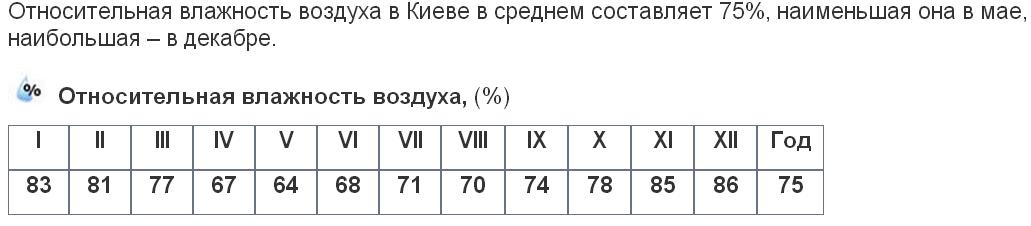

BIS писал(а): Потом у холодного наружного воздуха маленькая влажность.
Наоборот, зимой в Киеве влажность самая высокая. Мне лично хватает зимой открытых на микрощелевое окон. Квартира двухсторонняя, воздух движется хорошо. Батареи не должны особо сушить воздух, это ж не электрообогреватели.
http://ru.wikipedia.org/wiki/%D0%92%D0%BB%D0%B0%D0%B6%D0%BD%D0%BE%D1%81%D1%82%D1%8C
При -10 градусах максимальное содердание влаги 2.1 г/м2
При 20 - 17,3 г/м2.
Даже при 100% влажности на улице догревая воздух в доме мы получаем очень маленькую относительную влажность в помещении (2.1/17.3*100 ~12%). И чем больше объем воздуха мы забираем с улицы - тем суше в доме. Дома есть источники влаги( кастрюли, мокрая раковина,цветы, мы потеем и дышим :smile: ), но этих источников недостаточно для наполнения воздуха до 17,3 г/м2 (или чуть меньше)

Сообщение Сэнсэй » Вт апр 16, 2013 10:56:13
А, теперь понятно :) Я тебе про относительную влажность зимой писал, а ты мне - про абсолютную.

Сэнсэй писал(а):BIS
Відносна вологість повітря при його нагріванні сильно знижується

Сообщение BIS » Вт апр 16, 2013 11:30:47
Сэнсэй писал(а):А, теперь понятно :) Я тебе про относительную влажность зимой писал, а ты мне - про абсолютную.
Я тоже про относительную :D Только ты откудато данные с улицы привел. А в доме относительная влажность у каждого своя. И обычно от уличной сильно отличается. Иначе люди б в отопительный сезон не заморачивались всякими увлажнителями воздуха.
