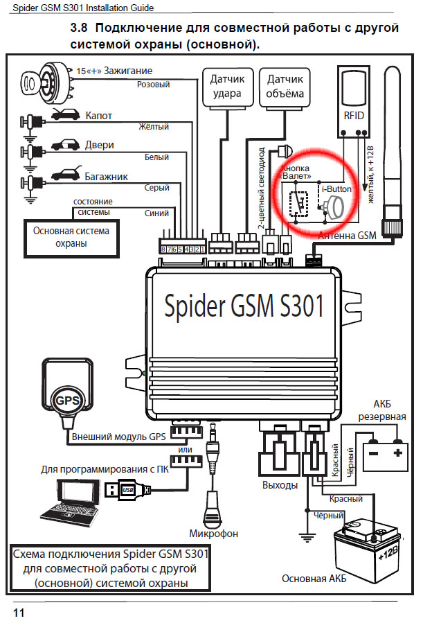

7777s писал(а):
5. По установке - после изучения инструкции понял, что самая нужная кнопка "Валет", а также подключение считывателей для ключей/меток снятия с сигнализации идет по двум проводам... Получается, чтобы снять авто с сигнализации нужно просто их найти и закоротить? А найти их можно по потертостям на обшивке (не так много удобных мест в кашкае, чтобы установить считыватель).
А чому Ви вирішили що мітка просто закорочує цю пару? Взагалі то це сигнальні проводи, а не проста контактна пара.

5. А чому Ви вирішили що мітка просто закорочує цю пару? Взагалі то це сигнальні проводи, а не проста контактна пара.
4. Ну я так и подумал... чисто технически что ключ от Кашкая... что другие... одинаковы.
Только КейЛок уже взломан. А над остальными - работают)
5. так по схеме посмотрел.... Кнопка "Валет" была в параллель включена. И остальные считыватели точно так же... Найди любой и снимай с сигнализации сколько хочешь. Схему могу прикрепить позже, если надо.

levsha писал(а):7777s
5. Це считувачі, не закорочувачі.
Значит в инструкции кнопка нарисована "не просто кнопкой"))) И I-button тоже.
Смотри выделение красным...
И где можно найти инструкцию по установке Spider GSM с CAN-шиной.
Считыватель и кнопка ВАЛЕТ - на одной двухпроводной линии. Воспринимайте ее как последовательную шину. Если начать замыкать проводочки, то вскоре кнопка ВАЛЕТ перестанет работать (заблокируется), а считыватель будет работать как ни в чем не бывало. От кнопки ВАЛЕТ ведь - 4-значный код. Подобрать его на практике нереально - система заблокирует кнопку при неправильном вводе.
