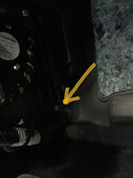

Сообщение STORM » Пт фев 01, 2019 15:20:57
Фильтр салона находится с правой стороны в ногах пассажира. В отличие от предшественника фильтр меняется намного проще.
Нужно снять бардачок.
для этого отвести в сторону фиксатор микролифта и потянуть вверх и на себя. Бардачок выскочит из петель и снимется легко.
Слева будет видно пластиковое кольцо, нужно потянуть и снять заглушку короба фильтра.
Вытащить старый фильтр и вставить новый.

Re: Салонный фильтр
Сообщение bykovdima » Пт фев 01, 2019 16:47:25
STORM
ну хоть так, хоть сейчас )))
