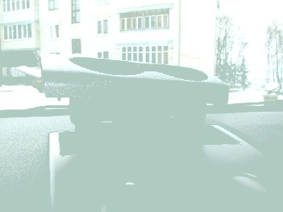

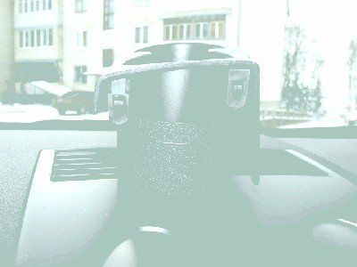

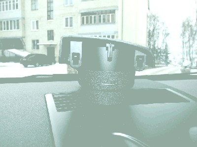

Предлагаю тут писать пособия по ремонтным работам, которые можно делать самостоятельно (обязательно с фото для наглядности ).
У меня ручник требовал подтяжки, тут уже об этом говорили но без илюстраций, поэтому:
1. Вытяните подстаканники.
Тянуть желательно ближе к передней или задней части, ибо там крепления
тяните за обе стороны равномерно и сильно, они крепкие не сломаете (смотри на нижних фото)

Перед Вами откроется внутреннее пространство :shock: :shock: :shock:
заглянем глубже
Вот эту гайку и нужно крутить
