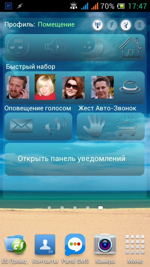

Речь дальше пойдет про чудо программулину ( а я б даже больше сказал, расширение операционной системы Андроид ) Tasker. Кто в курсе о чем далее могут не читать.
Купив смартфон на базе ОС Андроид и поигравшись с ним пару дней был мягко говоря удивлен.
1. Отсутствием полноценной настройки (работы) с профилями звука ( оповещения )
2. Отсутствием оповещения о пропущенных звонках и смс.
Все это было на старой доброй Нокии, и к этому я уже привык. А здесь нет.
Не порядок. Нырнул в инет. Кое чего нашел. И собрался уже установить. Но очередная ссылка закинула меня на описание возможностей Tasker.
Хмммм заманчиво ... Сразу скажу вот так вот слету эту штуку не освоить. Понадобиться некоторое время. У меня ушла неделя,по вечерам, на основы и разбор примеров http://tasker.wikidot.com/ , но зато потом ...
Остапа понесло ...
Чего нынче могет мой телефон такого чего не умел до освоения Tasker:
1. Настройка профилей звука (создавай этих профилей сколько угодно) на свой вкус ( громкость, мелодии, вибра )
2. Включение, выключение профилей звука:
- по времени ( к примеру с 22-00 до 08-00, полная тишина, только тихий не навязчивый звонок вызова )
- по событием ( к примеру когда я прихожу дом/работа то включается профиль Помещение )
3. Включение WiFi по приходу дом/работа и его выключение по выходу
4. Напоминание звуком и светодиодом о пропущенных смс и звонках
5. Включение доступа к моб. интернету при запуске приложения требующего инет (браузер, почта и т.д. ) выключение по завершению этого приложения.
6. Включение GPS при запуске карт, навигаторов и т.д., выключение по завершению этого приложения. ( нужен доп. плагин )
7. Проговаривание голосом имя звонящего. ( необходимо доставлять голосовой движок )
8. Проговаривание голосом текст полученной смски. ( необходимо доставлять голосовой движок )
9. Выключение мелодии вызова взмахом руки. Удобно когда надо срочно отключить звук вызова. Взял в руку потряс и тишина :)
10. Автодозвон. Забераю жену с работы. Схема такая - я звоню , она сбрасывает звонок, дабы не тратить денежку на пустые разговоры и выходит. Теперь звонок телефон делает сам как-только я приближаюсь на определенное расстояние к месту работы супруги.
11. Выключение светодиода при зарядке. Когда темно, телефон на зарядке, а ты с ним играешься - красный светодиод просто выедает глаз. Теперь с Tasker легким движением руки он выключается на раз-два. ( нужен root )
12. Быстрый набор избранных номеров. Не понравился мне штатный. Сделал свой, какие хочешь иконки по размеру делай, где удобно размещай.
В итоге сваял еще и виджет под все это дело при помощи все того же Tasker и Zoom (приложение того же разработчика для создание виджетов ).
На все это дело я с месяцишку времени по вечерам потратил. Но оно того стоило :)
Рекомендую Tasker кому чегонить да не хватает для полного счастья :)

Серёжа, всё классно, полезно и, главное, интересно расставлены приоритеты контактов. Колись :smile:
Re: Ваш андроид смартфон может больше.
Чт мар 07, 2013 09:46:50
Танчик писал(а):Колись
Та даже без пыток :)
- Леха ( сотрудник )
- Жена
- Дочка
- Мама
- кепка , ну просто нет пока фотки на этот контакт :) - мой кум
Танчик
Чт мар 07, 2013 09:48:44
Та я всех узнала, просто Лёха-сотрудник на первом месте :smile:
Чт мар 07, 2013 09:52:29
Танчик писал(а): Лёха-сотрудник на первом месте
Чисто женская логика :)
Я даже не обратил внимание кто на каком - просто добавил в произвольном порядке
