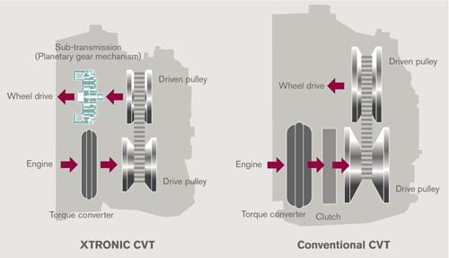

healix писал(а):Я говорю о том, что нет принудительного понижения передаточного отношения внутри одной коробки отдельной специальной схемой, которая активируется в режиме L.
Я ж тебе картинку новой XTONIC CVT выложил
Re: Кнопка Sport
Сообщение healix » Пн янв 21, 2013 15:35:35
А, и там полно текста про режим L? :)
Re: Кнопка Sport
Сообщение Сэнсэй » Пн янв 21, 2013 15:43:32
healix писал(а):Что-то мне кажется, что L - нифига не пониженная. Ну откуда на вариаторном паркетнике пониженная передача?
Просто первая. Как на старых автоматах: L, 2, D.
Прочитал. Оба предложения - неправильные. Смотрим на цитату от Pushik выше и утверждаем, что "L" имеет более высокие обороты, чем "просто первая" мануальная, т.е. передаточное число выше. Смотрим на мой вывод выше и утверждаем, что, раз нулевой передачи нет, то передаточное число, которое выше, чем у первой передачи, может быть только у пониженной. Что ещё мне почитать?
Re: Кнопка Sport
Сообщение healix » Пн янв 21, 2013 15:47:09
Почитай Ниссан :)
This raises responsiveness on startups and at low speeds while allowing lower engine rpm at high speeds, resulting in higher fuel efficiency.
Т.е. планетарная передача работает всегда. И на низких скоростях, и на высоких. Это просто усовершенствование коробки, а не некая понижайка.
Режим D использует ту же планетарную передачу, что и режим L. Передаточное число режима L - это просто стартовое число режима D.
