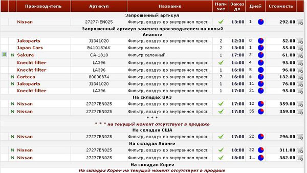

Eskulap писал(а):немерянно фильтров. Нужно и себе поменять, но стремно как-то лезть туда в первый раз.
http://avtoto.com.ua/index.php?show_aux ... 10,%20JJ10)&TYP_ID=19883#10363
еще бошевский нашел Bosch - 1987432238 http://optimal-auto.com.ua/?action=cata ... _view&data[id_make]=14&data[id_model]=5616&data[id_model_detail]=11137&data[id_part]=10446&data[sort]=
и еще http://admiral-c.com.ua/#Avtomobilnyj-k ... h=J1341020
Вот все фильтра с ценой в Киеве

Польский J1341020 всего 52 грн, заказал для своего Кашкая, 18 тыков - пора менять давно...
