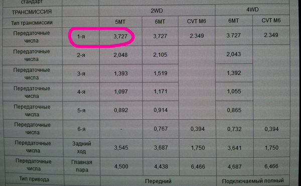

Re: Кнопка Sport
Сообщение Eskulap » Пн янв 21, 2013 10:09:23
healix писал(а):Ну, обычная первая. А что не так?
Если судить по передаточных числах вариатора и менаники - то это первая пониженная.
Рассматриваю людей изнутри.
Re: Кнопка Sport
Сообщение healix » Пн янв 21, 2013 10:29:09
Какая же она пониженная, если на твоей картинке стартовое передаточное число вариатора находится между числами первой и второй передач механики?..
Она повышенная :)
