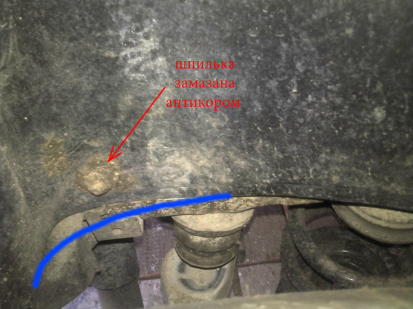

Сообщение mutexx » Вс дек 23, 2012 20:58:15
локкер шел так как нарисовал синим:
т.е. шпилька тупо не доставала до него. Гайки на шпильке естественно изначально не было, но думаю найти гайку не проблема :)

Re: Локеры (подкрылки) задних арок
Сообщение Valm » Вс дек 23, 2012 23:59:14
mutexx писал(а):локкер шел так как нарисовал синим:
Сейчас понятнее, а локер просто притянуть к шпильке нельзя, обязательно греть?
Сообщение oreh » Пн дек 24, 2012 00:03:08
Valm писал(а):Сейчас понятнее, а локер просто притянуть к шпильке нельзя, обязательно греть?
нет, там явно сделано так, что она огибала шпильку, а пластик достаточно толстый, просто так не притянешь.
проще нагреть и выпрямить.
можно, конечно, поискать такую не гайку, а как бы втулка с внутренней резьбой и шайбой с одной стороны, не знаю, как это называется, бывает попадается
Сообщение Valm » Пн дек 24, 2012 10:05:16
oreh писал(а):можно, конечно, поискать такую не гайку, а как бы втулка с внутренней резьбой и шайбой с одной стороны
А гайка выступает и "крадет" зазор?
Сообщение oreh » Пн дек 24, 2012 10:34:53
если выправить с феном, то она просто на шпильке, если ты об этой втулке, то в них нет гаек, там нетолстая шайба, может, 1мм, кто знает, поищи в магазинах, но я бы все-таки феном выправил (что собственно и сделал)
Сообщение mutexx » Пн дек 24, 2012 10:38:24
если точно подобрать то ни кто ничего не украдет. Но ИМХО все же лучше выгнуть феном ибо с такой "гайкой" локкер не будет прижат к плоскости крыла и между ними будет пространство, соответственно - первое не так надежно, второе в пространство может забиваться грязь
Сообщение Valm » Пн дек 24, 2012 10:59:23
Еще раз для тупых :)
Есть шпилька, на ней, как я понял резьбы нет (или есть? а если есть для чего?),нарезать резьбу,
локер нагреть и немного подогнуть,
одеть на шпильку локер,
закрепить гайкой с шайбой,
замазать антикором.
Что неправильно?
Сообщение mutexx » Пн дек 24, 2012 11:07:03
так:
Есть шпилька с резьбой,
просверлить в локкере отверстие под шпильку, по месту
замазать антикором. ВСЕ! :)
Сообщение oreh » Пн дек 24, 2012 12:10:41
Valm писал(а):Еще раз для тупых :)
резьба есть, Ниссан явно предполагал установку локеров
Valm писал(а):локер нагреть и немного подогнуть,
положил на что-то ровное, нагрел феном и придавил чем-то с плоским торцом, оно станет почти ровным
остальное верно, mutexxx уже описал
Сообщение Valm » Пн дек 24, 2012 13:42:50
mutexx
oreh
Спасибо, будем делать!
Сообщение oreh » Пн дек 24, 2012 15:42:36
Valm, сорри, не хочу обидеть, на всякий случай доуточню, что фен строительный, ну т.е. что бы создать температуру при которой пластик становится мягким
