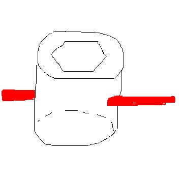

Спасибо Косте за мастер-класс. Ничего сложного, если уже один раз видел. Но гибкость корпуса в этой процедуре приветствуется :). Главное найти удобное положение. Было несколько нежданчиков:
1. Никак не хотела сопоставляться капелька с пыптыком на белой шестеренке. Ставим 16"С - она выше, переводим в "ЛОУ" - поехала далеко вниз. Игрались-игрались, не вышло - делали на крайнем положении при максимальной температуре с фотофиксацией положения. НО! После уже замены фильтра - капелька в нужное положение сопоставилось моментально. Может потому, что машина отстоялась? ХЗ.
2. Фильтр (как уже писал Костя) с первого раза не хотел становиться до конца, будто его что-то не пускает. Даже старый потом также не заходил до конца. После звонка Кости к Сенсею (не дозвонился) и моих нецензурных выражений в адрес конструкторов авто - новый фильтр стал с первой попытки до конца. Вывод: если фильтр не заходит полностью - нужно звонить Сенсею или материть конструкторов :)
Еще момент - для откручивания и закручивания болтов будет суперским иструментом трещетка с головкой на 8 спиленная до высоты 5-6 мм., или обычная головка с привареннымы точечной сваркой односантиметровыми воротками.

Eskulap писал(а):Еще момент - для откручивания и закручивания болтов будет суперским иструментом трещетка с головкой на 8 спиленная до высоты 5-6 мм., или обычная головка с привареннымы точечной сваркой односантиметровыми воротками.
Ага, без снятия педалей развернуться там негде, даже небольшой торцевой ключ с трещёткой не помещается. Я выходил первый раз из положения так: зажал крестовую насадку-головку плоскогубцами и провернул несколько раз, поджимая пальцами, потом просто пальцами насадку докручивал.

Торцевым ключем очень сложно крутить - почти нет маха. Я крутил трещеткой и обычной головкой, зажатой пальцами :mrgreen:
А крепление для моторчика битой с крестовой головкой толи PZ-2 толи PH-2. Отвертка там почти никуда не пролезает, даже с гибкой насадкой.

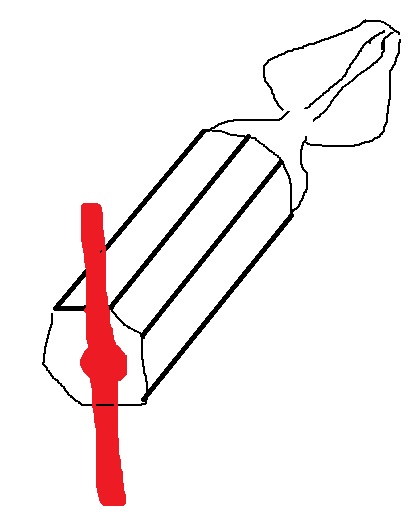

Опять же можно вот такое забодяжить + доработанная головка на 8. И больше инструментов не нужно.

Я все же наловчился рожковым и накидным на 8 и малой трещеткой с головкой на 8. Но, если бы головку укоротить на 4-5 мм, было бы самое то!
