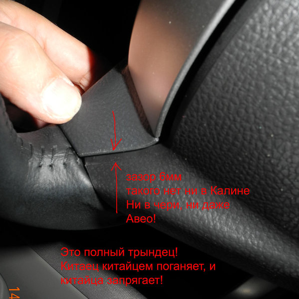

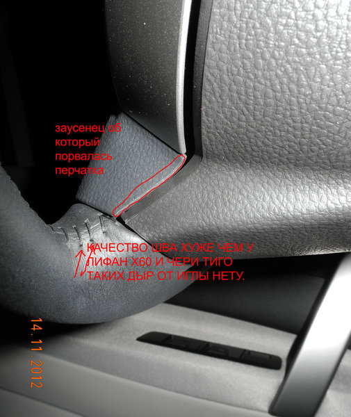

Значится по рулю.. Очень неприятно что машина 25тыс зелени ценой требует допиливания надфилем, чтобы устранить неприятные шкарябания руля по пальцам.. Может кто конешно и не засовывает пальцы никуда, но мы привыкли.. и я и жена, на парковках-рулежках пальцем в Калине рулится без напряга, кашкай обиделся и порвал кожаную перчатку за 700грн

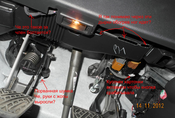

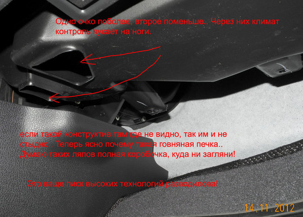

А давайте посмотрим с какого хера так плохо дует в ноги заднему пасажиру ! может быть там в воздуховоде мышь повесилась?? :lol:
Нет, просто индусня, а может быть цыгане при сборке просто заткнули куском поролона место где стыкуются два куска воздуховода.. Куда приклеилось, ну и куй с ним .. косо криво абы живо! :mrgreen: :mrgreen:

Ладно, если не лезе голова под бардачок, запихнул я туда фотоаппарат, и о чудо ! Вижу гения технической мысли - узкопленочный япп придумал в воздуховоде просто вырезать две дырки ножом, даже надфилем не подравнял.. Оно и понятно, нахера хохлам да и москаликам хороший обогрев ног, все равно никто незаметит на фоне и так паршиво работающей печки.. Кстати может ее там просто нет? а есть дырка из моторного отсека ? куда поступает тепло когда на шурупе болтающаяся зслонка отворится супер навороченным мотрчегом от климат контроля???

Через вот эти дырочки-мокрощелки поступает тепло водительским ногам.. Яппы просто подумали что в России и Украине все вадилы с сильно волосатыми ногами, как у медведей, и им тепло нахрен не нужно!
А за кусочег картонки любезно вставленый между кнопкой-концевиком, и посадочным ее же местом, я безмерно благодарен волосатому индусу.. Ведь без этой картонки задний стоп сигнал бы не горел.. И пришлось бы мне лишний раз гонять к официалам, тратить время.. А так я лучше подзаработаю на Q5.. чтоб не нервничать по поводу сборщиков-гандонов!

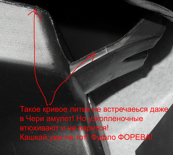

Ну это почти без коментов.. Главное, что уважающий себя почитатель яппонского автохлама не сможет залезть головой под бардачек, да и просто посчитает это занятие недостойным его чести.. А это главное.. И никто не узнает где могилка его.. (что там литье пластика) заказывали у дяди сёмы, начальника смены китайцев работающих за плошку риса..

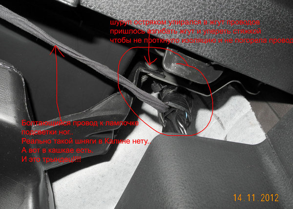

А вот за это можно было бы и к стенке.. в подвале, и без свидетелей.. Это же саботаж, или диверсия!
Шуруп забитый молотком держит крепче гвоздя закрученного отверткой.. наверное этот боевой клич инженеров ниссана в полном соответствии с корпоративным духом.
Так вот, еще несколько дней назад я туда заглянул, и увидел что шуруп забитый молотком - остряком упирается в толстый жгут проводов, а висячка идущая к лампочке, натягивает его все ближе к остряку. Даже изоленту уже проткнуло.
Но я как бывалый Калиновод, и мне не привыкать к разным технологическим ляпам, потянул этот жгут подальше от гвоздя, и провернул стяжку (это такая капроновая черная хня, которая вместо веревки стягивает много проводов в один жгут) тач стобы в гвоздь упиралась эта стяжка. Так лучше, но думаю при вибрации оно соскочит и тогда проводов испорченая изоляция и далее закончится походами в страховую за выплатой по факту пожара.. Но там не дураки, и скажут а это саботаж! Куй вам а не деньги!
Вот ведь херня.. где этот ублюдок что придумал гвозть туда замантулить? Уж лучше б пластилином прилепил этот воздуховод.. все равно он забит поролоном..
