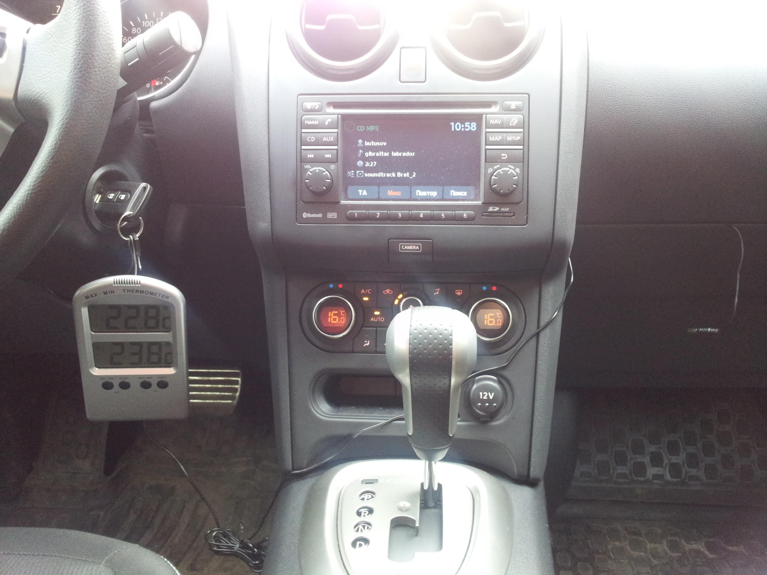

Установил справа 25, слева оставил 22. Дисплей повесил на переключатель дворников, второй датчик на бардачек. а пробовал датчик раскинуть как выставил температуру на кондее один передние пассаж. другой на заднее сиденье ведь был выставлен 2 зонный режим

Градусник за 15грн. купи и кинь в машину перед часовой поездкой. Мне метеостанция нужна, потому что ребенок маленький. А так в хозяйстве бесполезная вещь за 200 гривен.

alex6 писал(а): а пробовал датчик раскинуть как выставил температуру на кондее один передние пассаж. другой на заднее сиденье ведь был выставлен 2 зонный режым
Двухзонный - это слева и справа, а не спереди и сзади.

Двухзонный - это слева и справа, а не спереди и сзади правильно разделение вдоль сзади тоже есть обдув под сиденьем передних пас-в все перемешивается наверно

alex6 писал(а): правильно разделение вдоль сзади тоже есть обдув под сиденьем передних пас-в все перемешивается наверно
На фото видно, что двухзонный климат впереди - это, мягко сказать, маркетинговый ход, а не дополнительный функционал. Поэтому еще сзади смотреть температуру вообще смысла нет.

скорее так оно и есть респекр за фотки

vts писал(а):
Сэнсэй писал(а):Раз есть раздельный климат-контроль, то, понятное дело, датчика темпрературы два. Водительский датчик находится у правой ноги водителя.
Этот датчик известен, а где второй?
Второй датчик температуры стоит у испарителя кондиционера, чуть правее. Ещё одна трубка, подводящая воздух к водительскому датчику температуры, идёт под бардачок. Нафига всё так сложно - не скажу, но шибко вумный климат-контроль определяет температуру у правого пассажира косвенно, по двум температурным датчикам плюс корректирует показания в зависимости от датчика солнечного освещения.
barabaka
А где конкретно были расположены твои датчики температуры? Чем выше в салоне ты их поставишь, тем выше будет температура, физику не обманешь. Опусти свои датчики на уровень колена до "кашкаевской" высоты, что они тогда покажут?

Сэнсэй писал(а):А где конкретно были расположены твои датчики температуры? Чем выше в салоне ты их поставишь, тем выше будет температура, физику не обманешь. Опусти свои датчики на уровень колена до "кашкаевской" высоты, что они тогда покажут?
Один датчик торчит из бардачка (см. фото). Второй находится в самом блоке с дисплеем, который болтался на правом рычаге на руле. Болтался на уровне ключа зажигания.
Но это не важно. 22 на климате - это комфортная температура для большинства водителей (с которыми я общаюсь). Поэтому если у vts при выставленной 22 внутри салона будет температура на один-два градуса больше, то это тогда вопросы не к работе системы.

barabaka
О, спасибо, теперь вижу. С первого пинка фотка не открылась.

barabaka писал(а):Машина поработала примерно час.
Выносной датчик (показания справа) выкинул за окно. На климате с двух сторон выставлено 22.
Замеры после 30км пробега | +
Пол часа после начала замера
Температура понижена до 16 градусов
Еще пару минут ожидания
Замер внешней температуры
Сравнение со спиртовым градусником
Итого, погрешность климата +6 градусов.
