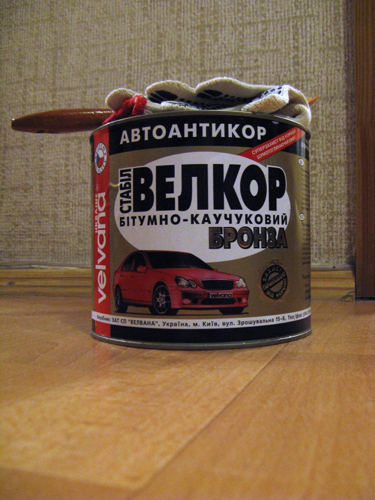

Отже, підготовка...
STP M1 - витратив 1/2 аркуша.
Антикор.
Місця на локерах. ніби призначені для вібри.
Ось, що вийшло...
Далі буде...

Таки психанув я сьогодні та встановив локери! 8)
Завоняв бензоосновою мастики півпаркінгу, втомився, як після двогодинного тренування із Сенсеєм, але встановив. Якщо будуть сили, завтра в окремій темі викладу фото-доповідь. Якби не підготовка та антикор, весь процес зайняв би 1 годину максимум і його можна було б провести на будь-якому шиномонтажі, поки міняють гуму. :D Але ми ж легкі дороги не обираємо, тому із підготовкою та антикором я зробив все за 4,5 години. Чи можна було не антикорити? За великим рахунком можна, адже сумніви були (про них - завтра), та здоровий глузд переміг. Правда, 4 години до висихання не чекав, десь через годину-півтори встановив підкрилки на сиру мастику. Сира мастика пластик підкрилків не роз'ість, проте приклеються локери в деяких місцях додатково до кріплення.
Стали вони практично ідеально за винятком кількох зайвих дірок, зроблених виробником про всяк випадок, але зовсім не потрібних. Також не стала одна андапка, бо отвори виявилися завеликі. Не критично зовсім, але треба буде пошукати більшу та все ж таки встановити.
Колеса знімав-ставив двічі з кожного боку...
Все болить...
Отаке...
