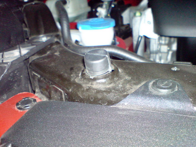

В полностью закрытом состоянии крышка капота имеет небольшой люфт, ее можно подергать, примерно 3 мм. То есть она своюодно гуляет. Посмотрел что крепление замка держится на 3-х болтах и вот теперь думаю самому крутить или на СТО заехать?
Или то что шатается крышка эт нормально?

По бокам передней панели (возле клипс решетки радиатора) резинки демпферы. Выкручиванием/закручиванием регулируется. Замок трогать не надо.
Кстати, сзади на багажнике есть подобные, ими лечится брякание замка. :smile:

AnD345 писал(а):По бокам передней панели (возле клипс решетки радиатора) резинки демпферы. Выкручиванием/закручиванием регулируется. Замок трогать не надо.
А задние не выкручиваются и не регулируються :(

Сообщение AnD345 » Пн янв 14, 2008 09:30:32
Ещё как выкручиваются. :smile:
Жаль фотки нет. Ты на двери багажника посмотри... тонкие такие, на уровне стекла.

AnD345 писал(а):Ещё как выкручиваются. :smile:
Пробывал уже, они просто крутятся :(

Сообщение AnD345 » Пн янв 14, 2008 10:03:32
Так бывает если один виток прорезан.
Попробуй крутить подтягивая на себя и наблюдай как виток резины себя ведет.
