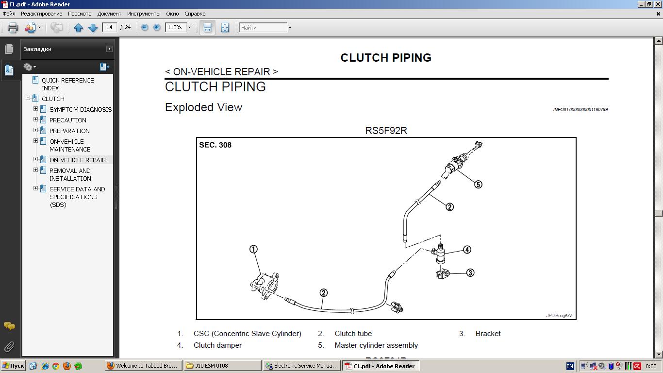

Сообщение Aleksey » Вс авг 19, 2012 06:58:51
healix
Гидравлическая схема
СообщениеСообщение было удалено | удалил: bykovdima | Пн авг 20, 2012 07:50:08.
Сообщений: 801
Ср авг 11, 2010 11:53:48
Откуда: Львов
Форумчанин месяца (2)
Cash on hand: 288.46
Благодарил (а): 247 раз.
Поблагодарили: 106 раз.
Пункты репутации: 113
Re: Кешик сломался прямо в центре Сен-Тропе
Сообщение Aleksey » Вс авг 19, 2012 07:04:04
Схематично:
Сообщение Tim » Вс авг 19, 2012 08:03:50
99 % это потек один из шлангов. Думаю ничего страшного нет. При наличии оного работа вместе с прокачкой максимум 1-2 часа.
Сообщение Tim » Вс авг 19, 2012 09:04:06
healix писал(а):Чувак заглядывал под моторный отсек от асфальта... Думаю, шланг бы он увидел.
Ещё:
На эвакуатор он загнал машину на стартере. Как включил передачу, не знаю. Может, умеет втыкать без сцепления.
Когда машина ехала несколько метров на эвакуатор, за ней капала дорожка масла. Где-то каждые десять сантиметров капля.
Шланг над коробкой ,снизу даже смотреть не надо,надо открыть капот. Передачу он включил на заглушенном двигателе,и завел машину стартером на передаче.
Сообщение Tim » Вс авг 19, 2012 09:32:21
Прямо под воздушным фильтром ,есть небольшая круглая штуковина.(Демпфер) .К ней подходят пластиковые трубки, одна сверху ,другая спереди.Последняя непосредственно подходит к рабочему цилиндру на КПП. Их надо проверять. Больших подтеков может не быть. Достаточно трещинки с ноготок,и при нажатии на педаль брызнет хорошей струей.А без давления будет просто капать.
