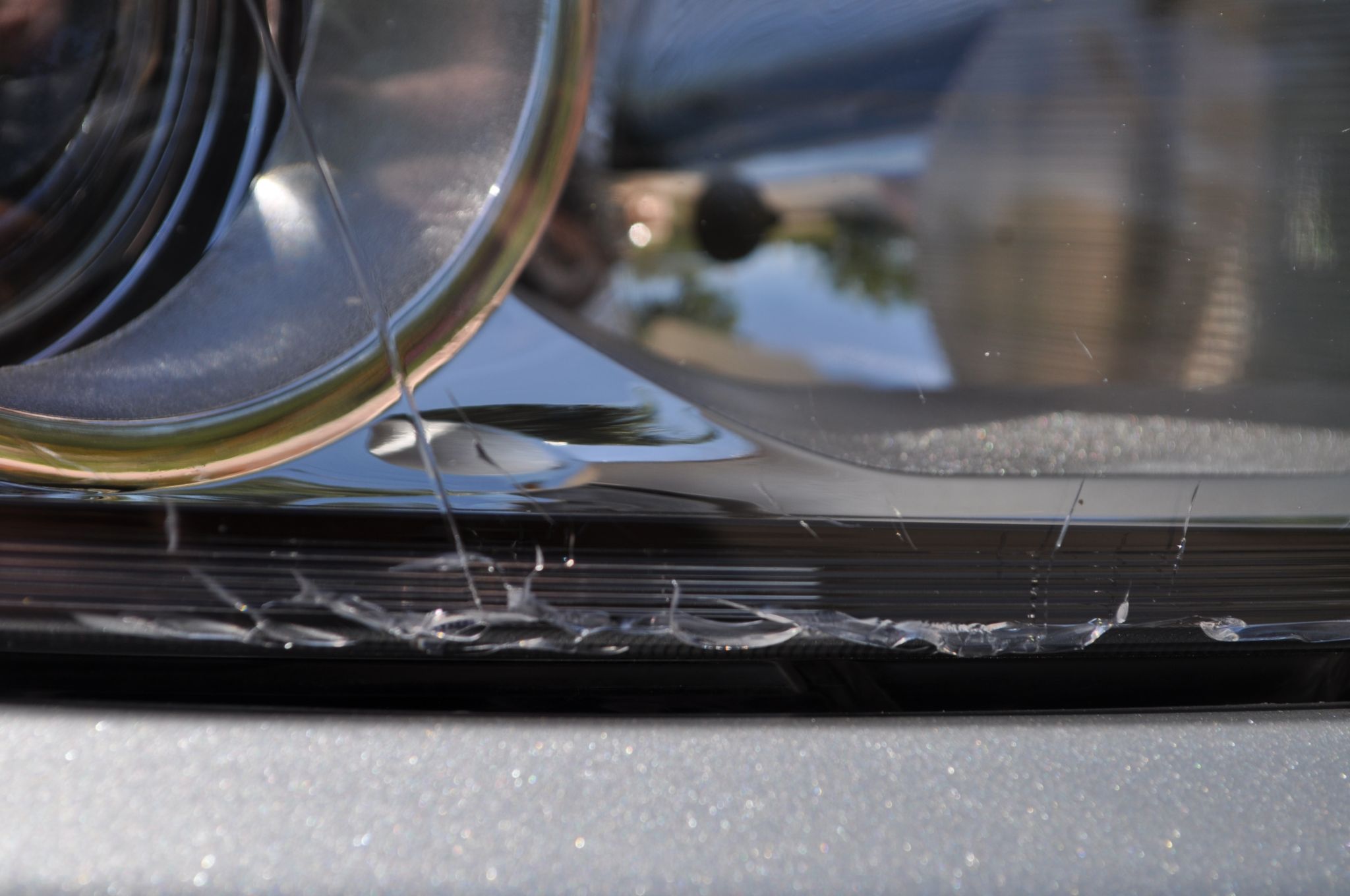

После одиннадцати месяцев эксплуатации обнаружил внутренние трещины в передних фарах над разбрызгивателями омывателя фар.
28.07. проходил ТО-1. Показал трещины О.Д. Сказали, что механическое повреждение. Но когда увидели аналогичное на втором фонаре, удивились: такого еще не было. Сфотографировали, написал заявление на замену фар по гарантии. Через неделю перезвонили и пригласили на замену.
Фары не полировал, не пескоструил, эксплуатировал машинку в обычных городских словиях. Зимняя омывайка-Ликви Моли концентрат из Метро, летом Манол концентрат. Евросвет не отключал.
Причину, почему это произошло, не коментируют. Поинтересовались, а не стоит ли у меня ксенон... китайский?
11.08. приехал на замену. Пока занимался страховкой, фары поменяли. На прощание О.Д. сказал: Приезжайте еще!
Спасибо Сэнсэй, pilot, vyk-вложения получились.

Очень похоже на то, что стекло сильно грелось, а когда срабатывала омывайка фар холодной жидкостью, стекло и начало потихоньку трескаться от перепада температур. Попробуй как нибудь на сколько у тебя горячие фары.

Езжу в основном на включенных габаритах. Бачек с омывающей жидкостью находится в моторном отсеке и жидкость подогревается.

Очень странно!
Такого еще не было!
Видать брак самого материала фары, температурных перепадов не было, может пластик был под напряжением, приклеили косо или приклеили в нагретом состоянии. Главное что заменили по гарантии. думаю что не повторится!

Была такая тема по единичному дефекту/повреждению фар на другом Кашкай-форуме.
Продолжения и развития тема не получила.
А на Х-Трейл-форуме это ОЧЕНЬ бурно обсуждалось, имелись НЕ единичные примеры трещин на фарах.
Говорили про "ядовитую" омывайку и дефект материала фар...
Но все замены (про которые я читал) прошли по гарантии.

Вряд ли. На обоих одновременно скорее всего ещё с зимы были микротрещины - летом умножились до видимых размеров.
ByakaBuka писал(а):срабатывала омывайка фар холодной жидкостью, стекло и начало потихоньку трескаться от перепада температур.
+1.

Вполне вероятно. Изготовлена партия фар с нарушением технологии либо из некачественного материала. Завод, естественно, льет с одного бака и левую и правую фары и в одном технологическом процессе.
