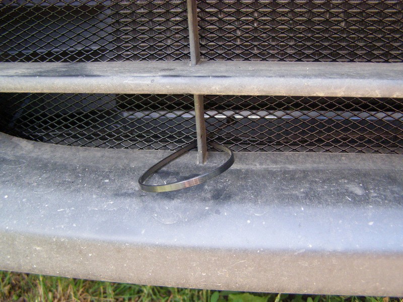

Сообщение vyk » Сб июл 28, 2012 22:21:13
vyk писал(а):Остальное как обещал, не успеваю отобрать фото и написать комменты.
Итак - снимаем решетку радиатора. Сначала вынимаем четыре "пистона" на верхней поверхности. Вынимаются очень легко - поворачиваешьь отверткой на четверть/полоборота не надавливая. Шляпка выскакивает вверх на 2 мм, после чего за нее легко вынуть весь крепеж.
Далее аккуратно выводим из зацепления защелки на самой решетке. Их восемь штук (для понимания: где ж его так держит? :D смотри на фото, видны отверстия)
Дальше совсем просто - сетку обрезаешь по размеру, опускаешь под углом между бампером и радиатором и стяжками ее, стяжками. Стяжки пропускаю вокруг каждого вертикального ребра так, чтобы их не было видно повыше под продольными ребрами. Стяжек всего 15 шт.
Я не долго думая, для того, чтобы закрепить крайние стяжки просверлил пластиковую треугольную вставку (там где у меня на фото ДХО) Лишнюю часть стяжки обрезаешь, и все, дальше сборка в обратном порядке. Пистоны просто вставляшь и надавливаешь на шляпку они легко защелкиваются.
In varietate concordia

vyk писал(а):Стяжек всего 15 шт.
ого!
я крепил снизу, всего пошло штук 6-8

у меня верхняя часть сетки держится саморезами, а нижняя всего 4-я стяжками, по 2 с каждой стороны. воробья удержало такое крепление. нафига там 15 стяжек, пардон, не понимаю :shock:

barabaka
Тебя ждёт ещё небольшой сюрприз: перед большим радиатором, сбоку, будет ещё один небольшой радиатор вариатора. Помешает крепить стяжки в том районе.

Я стоматолог по образованию. Поэтому установка заняла минут 15 максимум. :smile:

barabaka писал(а): Я стоматолог по образованию. Поэтому установка заняла минут 15 максимум. :smile:
Это круто! :D Я провозился дольше, снизу снимал пластик..., а в решотке радиатора посадил на герметик, предварительно прикрепив сетку проволочкаим, потом их снял

Я просто до этого с сигналом экспериментировал, поэтому снятие решетки радиатора у меня теперь занимает секунд 40 )))
Но я ставил только нижнюю сетку.
