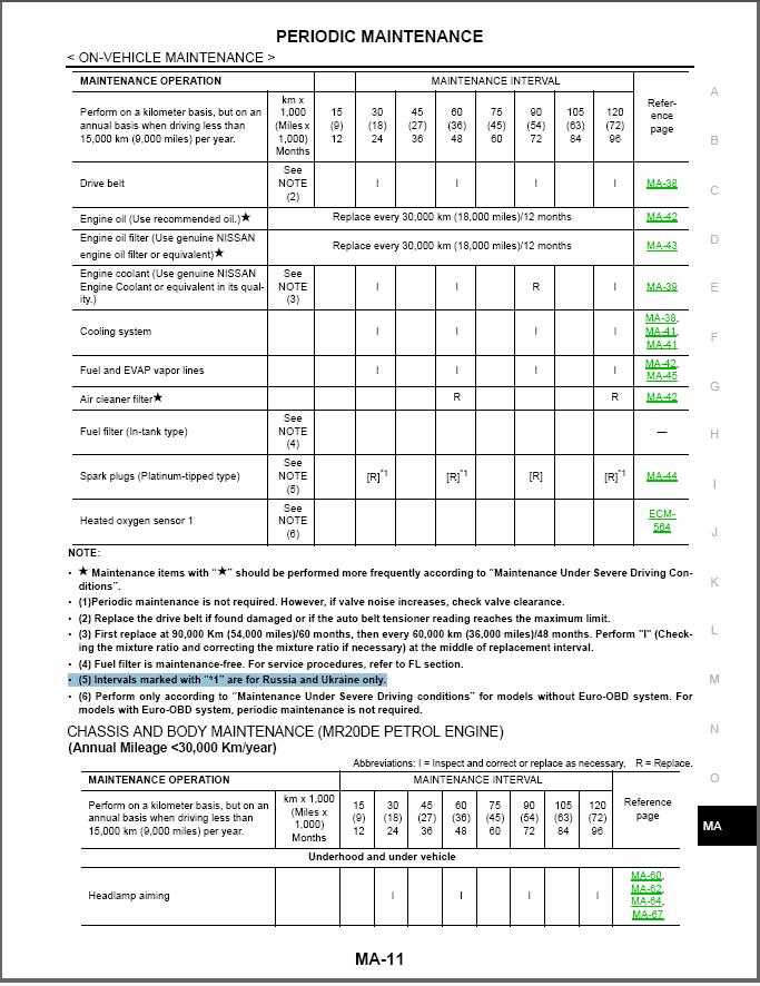

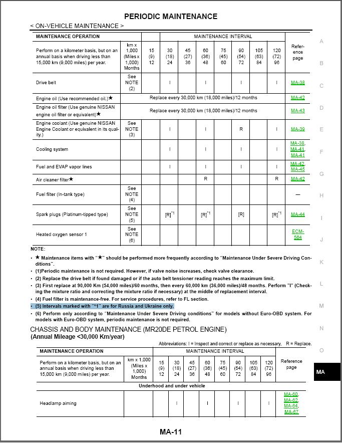

Kostya, ты совершенно прав, теряю былую лёгкость.
Мало того, в ЭСМ января 2008 года:
Spark plugs (Platinum-tipped type) [R] [R] [R] [R] MA-74
Spark plugs (Platinum-tipped type) forRussia and Ukraine Replace every 15,000 km (9,000 miles) MA-74

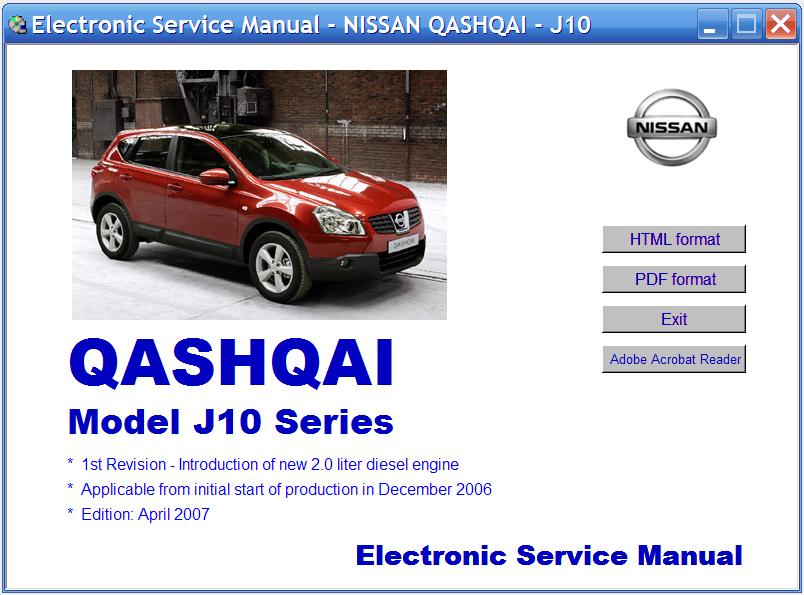

Kostya, не могу смотрю квалификацию... :D AND345 где-то давал ссылку на ЭСМ 2008 года,
Re: Стоимость ТО Qashqai
Сообщение Kostya » Сб мар 24, 2012 23:44:19
Нашел, сейчас качну...
http://www.clubqashqai.ru/forum/showthread.php?p=582223
Сообщение Kostya » Вс мар 25, 2012 00:34:31
Да уж... почитал...
Они там много интересного написали. Например, масло менять каждые 30000, и воздушный фильтр - 60000! И если по маслу мы типа попадаем в суровые условия вождения (B — Driving repeatedly short distances or door to door driving, D — Extensive idling or urban driving), то по фильтру ну никак мы в них не укладываемся (A — Driving under dusty conditions)...
Про свечи лучше помолчать, тактично ссылаясь на сервисную книжку (НМУ - тоже ведь не хрен с горы :smile: ).
#-o #-o #-o
