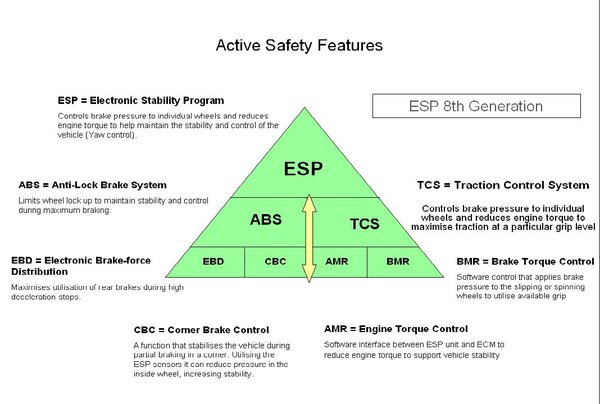

Сообщение Сэнсэй » Ср ноя 30, 2011 17:58:47
Вот официальная картинка от Ниссан Мотор. ESP Кашкая - это комплекс подсистем всей пирамидки. BMR - это и есть ABLS.
healix писал(а):Который срабатывает от датчика вращения...
ESP использует:
- датчик скорости вращения колёс (используются стандартные датчики АБС);
- датчик положения рулевого колеса;
- датчик давления в тормозной системе.
Но основная информация поступает с двух специальных датчиков: угловой скорости относительно вертикальной оси и поперечного ускорения (иногда это устройство называют G-сенсор). Именно они фиксируют возникновение бокового скольжения на вертикальной оси, определяют его величину и дают дальнейшие распоряжения.

Re: Разочаровались ли Вы в Qashqai?
Сообщение healix » Ср ноя 30, 2011 18:15:44
Вот эта картинка более интересная :)
Только всё равно, в TCS засунули тормоза...
Такой вопрос: Если выключить полный привод, и газовать в пол на месте на льду, не крутя руль. Будет ли Кашак снижать пробуксовку ведущих колёс? Не из теории, а из практики.
