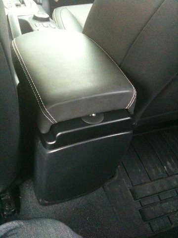

Решил установить в машину качественный монитор (Lilliput 669) для задних пассажиров…. отличное дополнение к моему медиаплееру с цифровым DVB-T тюнером, который тоже юзается в машине в качестве цифрового источника музыки и видео практически любых форматов и разрешения.
Когда увидел живьем качество картинки на этом мониторе, решил обязательно его приобрести и установить… подобно яблопадам, девайс великолепно экстраполирует видео вплоть до 720р в цветовой гамме 16М при физическом разрешении всего 800х480.
Теперь видеосигнал с медиаплеера (установлен в выдвижном ящике под передним пассажирским сиденьем) выводится одновременно впереди на экран головы (композитный вход AUX) и сзади на монитор (вход HDMI)… многоканальный звук идёт по оптике на вход аудиопроца Audison BitOne, который выполняет всю работу по достижению качественной аудиосцены в салоне.
При установке монитора ставилась цель простоты и надёжности крепления, минимального вмешательства и переделок в салоне, удобства расположения для задних пассажиров, скрытности от посторонних взглядов через окно, минимизации бликов, оперативности установки/снятия.
Надеюсь, прицепленные фоты не нуждаются в пояснительных коментах… но если будут вопросы – не стесняйтесь! 8)

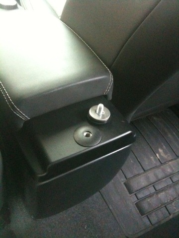

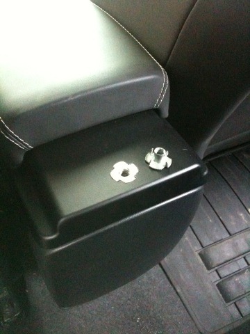

Гаечный "краб", прикупленный в Эпицентре, вплавлен паяльником в пластик подлокотника
Сверху на "краб" посажена на эпоксидку пластиковая шайба (сделана из обычной клипсы)
Рядом лежит доработанная втулка для крепления ноги монитора

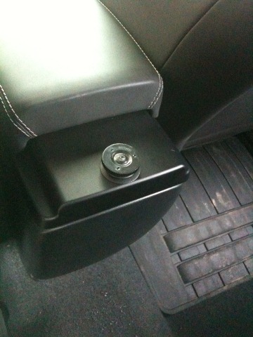

Втулка вкручена в отверстие и надёжно затянута

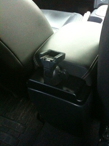

Посаженная на втулку нога крепления монитора с регулятором угла наклона

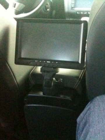

Уставленный на ногу монитор

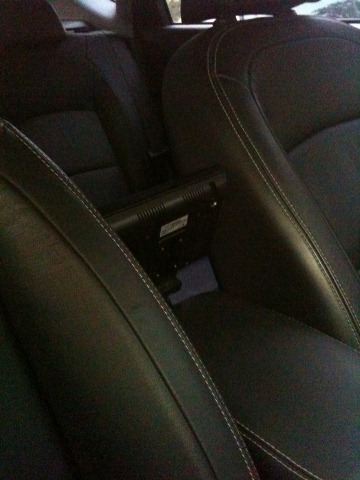

Вид на монитор с позиции сидящего сзади пассажира

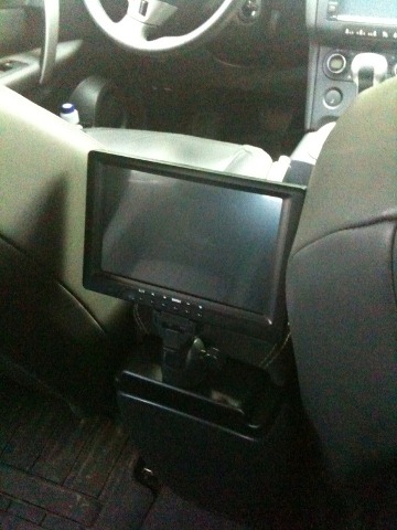

Вид на монитор со стороны переднего пассажира

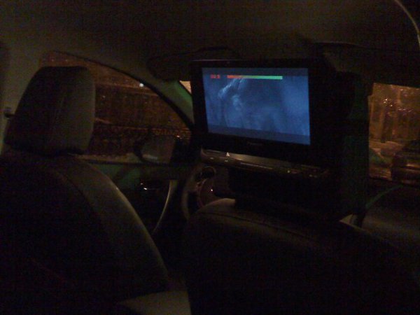

Раньше был портативный DVD-плеер (Панас)... как и ноут, смотреть фильм держа его в руках очень геморно. Благо в комплекте шёл кронштейн для крепления в подголовник (см. картинку), дык малые с удовольствием смотрели и фильмы и мультики в дальних поездках. Но всё равно солнечным днем с бокового окна шёл сильный засвет и блики на экране, и экран был слишком близко к глазам... да и DVD я уже давно повыбрасывал из машины.
Я потому и выбрал максимально простой и съёмный вариант крепления монитора, что кроме как в дальней дороге он и не нужен... снял с ноги, открутил ногу, задвинул подлокотник и.. как будто его там и не было
