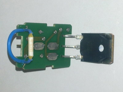

Re: Не выключается вентилятор отопителя.
Сообщение AnD345 » Пн июл 18, 2011 21:02:52
Лезем за крышку салонного фильтра.
Находим коробочку на двух саморезах.
Разбираем и смотрим "что не так".
Если моторчик не включается - сгорел предохранитель (белый, возле синей петли). Проверить можно коротнув толстые провода на разъеме (не снимая) - моторчик включится.
Если не выключается - пробило транзистор. Проверить можно сняв разъем с коробочки - моторчик выключится.

AnD345 писал(а):Находим коробочку на двух саморезах.
Всё супер наглядно и понятно. Может подскажете каталожный номер этой детали, т.к. может не получится найти идентичный или аналогичный транзистор и таки придётся покупать "коробочку на двух саморезах". :)
Сообщение AnD345 » Вт июл 19, 2011 18:49:07
27150-EY00A- если кондиционер ручной.
27226-70T03- если климат авто. (на фото выше это он)

Сообщение Dr. » Ср авг 17, 2011 00:31:44
В отпуске был в Крыму и всё сделал сам. Инструмент: одна короткая крестовая отвёртка и паяльник. Педали снимать не надо. Перепаял только транзистор - 19 грн.
AnD345 писал(а):
Номер оригинального NEC K2500.
На замену ему замечательно подходит IRFP064N[/quote]
Сообщение Aleksey » Чт окт 20, 2011 11:14:31
Вот у меня случилась эта проблемка. Поменял транзистор, хватило на два дня, потом опять поменял, хватило на день, после проверки вентилятора - пришлось его заменить, после этого всё работает. Так что перед установкой нового транзистора - проверяйте вентилятор и обязательно между транзистором и радиатором надо наносить термопасту.

Сообщение Dr. » Чт окт 20, 2011 15:02:16
Aleksey писал(а):Вот у меня случилась эта проблемка. Поменял транзистор, хватило на два дня, потом опять поменял, хватило на день, после проверки вентилятора - пришлось его заменить, после этого всё работает. Так что перед установкой нового транзистора - проверяйте вентилятор и обязательно между транзистором и радиатором надо наносить термопасту.
У меня работает без проблем, уже 3 мес. Термопасту использовал старую. Термопредохранитель не менял. Ежедневная городская эксплуатация автомобиля. Вентилятор включен всегда.
