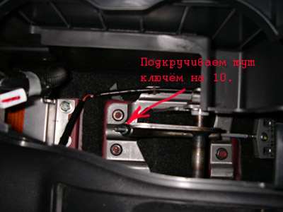

Комрады, у кого есть ощущения, что стояночный тормоз слабоват?
Кто знает, как самому подкрутить?
Знаю на Муриках болтик есть на "ножке", который подкрутить можно...

Он не слабовать, апрсто растягивается....Сами тут навряд ли кто-то подтягивал.......едь в сервис пусть сделают!

У меня он изначально был слабоват. Когда проходила ТО1 - подтянули. Стал хорошо держать. До ТО 2 осталось 2 тыс., а всё равно хорошо держит.

У меня тоже не держал, на ТО1 подтянули.

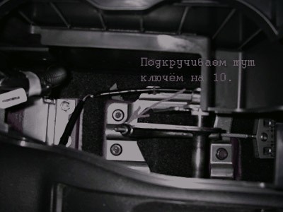

Просто там все, вынимаешь палстмассовый подстаканники что возле ручника, вынимается без всякого инструмента, прост аккуратно тянем на себя, вооот, как откроешь, потяни ручник, увидишь там рычаг который двигается, на его окончании есть гайка ( помоему на 10 ), вот ее и надо подтянуть.
з.ы. Сорри если не понятно объяснил ... показать проще :)

Сигналкин да, спасиб, всё понятно объяснил :wink: , я вот сегодня сам дошурупал, думаю надо отписать как делать, мож ещё кому пригодится.

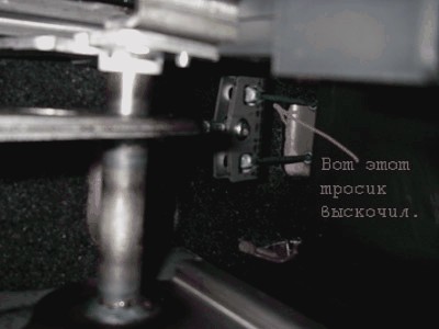

Так вот, что оказывается у меня произошло: там на конце тросика есть ещё и крепление для двух других. Так вот одно из них у меня и вылетело из пазиков. На иллюстрации видно.
Сам всё подправил, подкрутил. Красата :smile:

п.с. Мне бы научиться так подписывать фотки, а не смешить всех своими каракулями! 8)

По словам механика ручной тормоз имеет отдельные маленькие колодки

Наоборот! Будет как подпись на картинах. :) Копирайт своеобраный. Все будут знать что это твои фотки.
А так эти фотки посмотрел и не запомнил, а вот если ты подпишешь, то все сразу запомнят. Произведение искусства!

Текила В фотошоепе это легко делается: выбираем иконку "Т" и пишем, потом Cntrl+E , и готово :)
