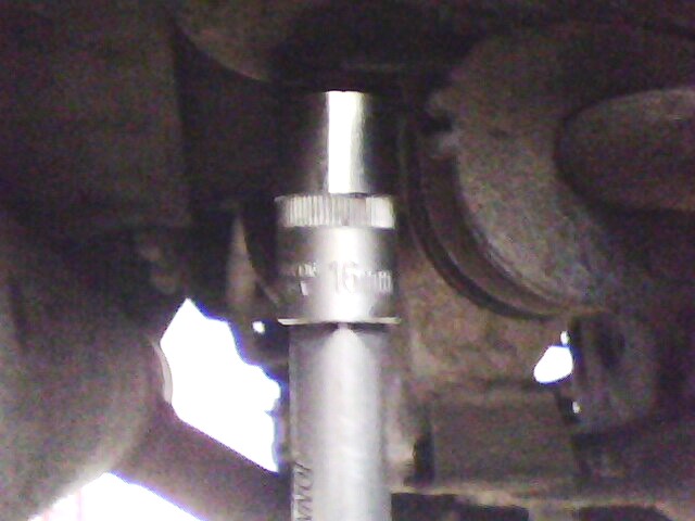

Побаловался я на выходных. Душу отвел, так сказать. :D Постукивало у меня сзади, особенно в сильный мороз. Почему то я решил что это втулки заднего стаба и решил я из поменять. Стоят они не дорого, поэтому угрызений совести от непоправимого вреда семейному бюджету я не испытывал. Итак, поднимаем машинко на подъемнике и смотрим что почем. Абсолютно ничего сложного, все сверху и никаках трудностей с заменой вызвать не должно. Брызгаем ВДешкой на шпильки, которые держат скобы втулок и ждем, курим, гуляем минут 15.

Откручиваем скобы. Хочу обратить внимание! Головка на 16!!!
