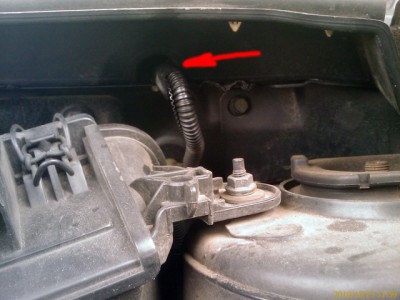

PSYcho писал(а):А где там жгут?
Это не жгут, под капотом с той стороны, где стоит аккумулятор, трубочка идёт к форсунке омывателя лобового стекла, похоже она скрипела. После выходных может выложу фотки.
А может и не трубочка...

Сэнсэй, сверчка, который на моей фотке, задушил, в смысле тоже обмотал?

А у меня такого сверчка нет пока (ттт), услышу - начну ловить.

Torpedo писал(а):А я кажется поймал своего любимого сверчка - звук трущегося жгута впереди слева в районе торпедо-лобовое стекло...
Кстати, а не петля ли капота затирает о пластик накладки? У меня на 3-м году только начала затирать. Присмотрись к пластику, там такая подозрительная отполированность на выступающем бортике пластика появляется в месте соприкосновения размером 0,5х0,5 см где-то. Я поймал так: обстучал кулаком край капота у лобового стекла - стук явно передавался на пластик, проложил тряпку возле петли, закрыл капот и снова обстучал - на пластик уже не передавалось. Присмотрелся, нашёл эту отполированность, наклеил на неё мелкий кусочек 4-мм сплэна. Попустило.

Сэнсэй писал(а):Кстати, а не петля ли капота затирает о пластик накладки?
Я понимаю, что суслик есть, но я его не вижу, минут двадцать смотрел, кстати это рекорд "поднятого капота" за три с половиной года, Сэнсэй, не мучай, выкладывай фотку.

Сообщение Сэнсэй » Вт ноя 09, 2010 01:56:54
Спэшал фор ю. Видишь наклеенный серый прямоугольничек на выступающем пластиковом ребре левее петли капота? Цэ воно.

Сообщение Torpedo » Вт ноя 09, 2010 14:44:41
Сэнсэй, спасибо, вот теперь вижу суслика, но это точно не мой суслик... :D
А вообще то, возникают нехорошие мысли по поводу установки накладки на лобовое стекло, у меня она касается штока дворников, у тебя петли капота... грёбанные йоги... А учитывая тот факт, что в новых Кешах она приклеена к лобовому стеклу, вообще жах...
