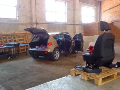

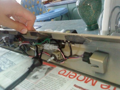

Паралельно с приводом, я устанавливал видеокамеру, т.к. дверь была разобрана, одним махом:
вид спереди
вид сзади
птица гордая...

Технически я готов. Но вот как быть со временем, да и с помещением. Почти все устанавливал на работе, там у меня условия есть.
Ведь еще есть сопряжонные работы, такие как , например, прокладка проводки, отнимающая львиную долю времени, ведь нужно разбирать пол машины:

прокладка проводов, в т.ч. и к видеокамере
подключение к модулю сигнализации, что бы открывать дверь с брелока

Привет X6! Подскажи, а на фото видно, что ты делал специальный рычаг справа(который открывает крышку багажника) -он разве не мешает если сумки в багажнике справа стоят? Или я неправильно понял? Когда багажник закрывается - рычаг ведь просто уходит в багажное отделение и этим "ворует" полезный объём...Значит он может запросто и двинуть,зацепить,упереться в багаж ?? :shock:

Андреич
Рычаг прячется в правую нишу, если и ворует место, то пару сантиметров кубических. Для меня это не критично. Зато я не выхожу в такую погоду, как сейчас, чтобы открыть закрыть багажник.
Да, кста, у меня в багажнике лежит САБ, литров на 60, на его фоне, рычаг-ну вы сами понимаете... Ну и потом, сумки можно поставить слева :) Вот еще что, если боитесь защемления сумки, :smile: можно закрывать открывать вручную, как вы сейчас делаете.
