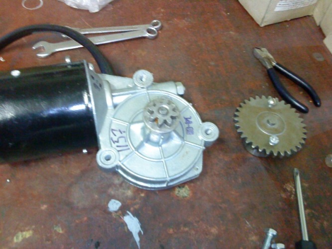

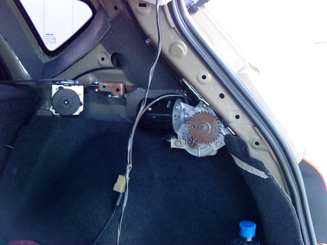

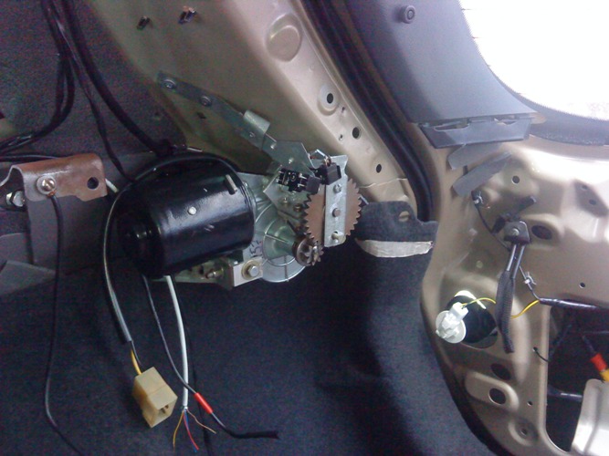

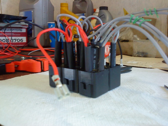

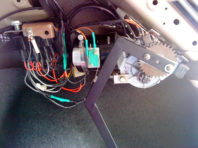

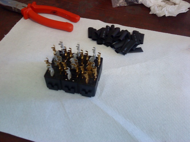

Сообщение X6 » Вс авг 08, 2010 17:40:26
Еще несколько фото
вид изнутри
более менее законченный вид привода
без релюшек никуда
обвязка
