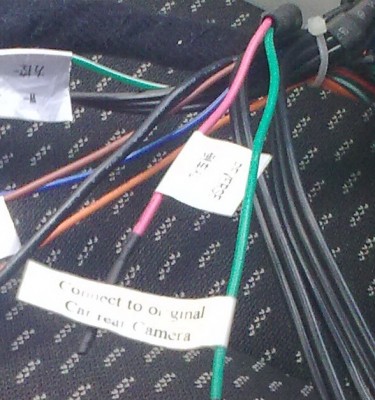

Тогда у меня вопросец по подключению провода REVERSE. Я так понимаю, что это вход сигнала заднего хода (R), для автоматического переключения магнитолы на камеру? Где его найти в машине и как его идентифицировать?

Сообщение DemonV » Вт июн 01, 2010 08:06:15
Polar
Этот провод подходит к лампочке заднего хода ( при включении заднего хода на нем появляется +), вот к нему и подключать

Сообщение Yukka » Вт июн 01, 2010 17:52:51
Polar писал(а):Тогда у меня вопросец по подключению провода REVERSE.
Реверс не трогай, а к зеленому проводу подключи +12 от фонаря заднего хода. Я его тянул вместе видеокабелем.

Сообщение DemonV » Вт июн 01, 2010 20:38:05
Yukka
Розовый и зеленый провода объединены через диод. Поэтому вск равно к какому проводу подключать

Сообщение Yukka » Вт июн 01, 2010 22:09:59
Polar писал(а):Yukka
А питание камеры куда прицепил?
туда же, на фонарь заднего хода
Это же камера заднего вида, чего ее включать когда едешь вперед :D
DemonV писал(а):Розовый и зеленый провода объединены через диод. Поэтому вск равно к какому проводу подключать
да, но розовый провод запечатан, а зеленый нет и диод там не зря стоит
