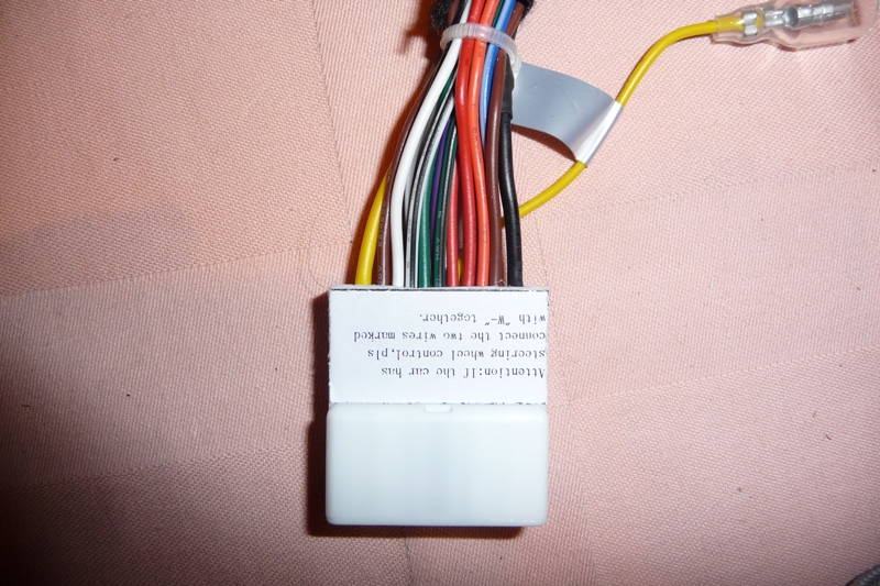

Получил сегодня посылочку из Китая, а в ней магнитола с ДВБ-Т тюнером, камера и куча проводов с антеннами
вопрос к Polar
Polar писал(а):Во во! Только не 2 а 3 провода. Вернее 2 провода +12В на 2 разных контакта и общий (прямо на корпус примотал).
Какого цвета эти провода на которые +12В подавать надо и что на них написано?

Сообщение DemonV » Пт май 28, 2010 15:09:58
Красный и желтый (АСС и BAT). Еще не забудь провод Brake на корпус (минус) подключить

Сообщение Yukka » Пт май 28, 2010 15:18:56
DemonV писал(а):Красный и желтый (АСС и BAT). Еще не забудь провод Brake на корпус (минус) подключить
нет у меня таких проводов
есть синий - AMP TURN,
морковный - W+ 2
коричневый - MUTE

Сообщение Polar » Пт май 28, 2010 21:47:33
Yukka писал(а):нет у меня таких проводов
Смотри внимательней.
В белом разъеме два крайних провода. Желтый (с лева на фото) - это +12, черный (с права на фото)- это общий, Красный (четвертый с права на фото)- это АСС (теже +12В).
P.S. Я лично подключал питание прямо к контактам магнитолы, посредством "крокодильчиков". Только, если без шнура запускать, то при просмотре видео, будет все время выскакивать черный экран с надписью про опасность глазения в экран при езде. С воткнутым шнуром такого нет. Короче, чтобы не заморачиваться с определением положения коробки передач, китаезы, провод PARKING прикрутили на общий и благополучно замотали все это мохнатой изолентой :D .

Сообщение Yukka » Пт май 28, 2010 23:18:19
Polar
Спасибо разобрался.
А ты соединял эти два провода W- (желтый и зеленый)? - его на твоей фотке видо
В мануале написано, если есть управление на руле то нужно соединять. Разговаривал с Amen, так он не соединял

Сообщение Polar » Сб май 29, 2010 22:09:54
Yukka писал(а):А ты соединял эти два провода W- (желтый и зеленый)? - его на твоей фотке видо
Я еще не устанавливал магнитолу в автомобиль (хочу сам, а времени все нет), но теоретически, эти проводки соединять нужно и я их соединю. В конце концов это общий на кнопки руля, ничего военного не случится. Если не заработает то разъеденю :D

Сообщение Yukka » Вс май 30, 2010 00:03:36
Polar писал(а):
Yukka писал(а):А ты соединял эти два провода W- (желтый и зеленый)? - его на твоей фотке видно
соединять надо, иначе после выключения слетают настройки, проверено
