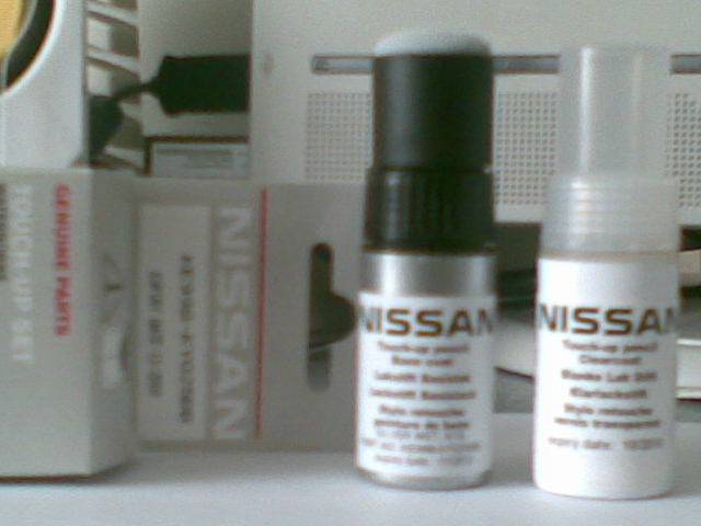

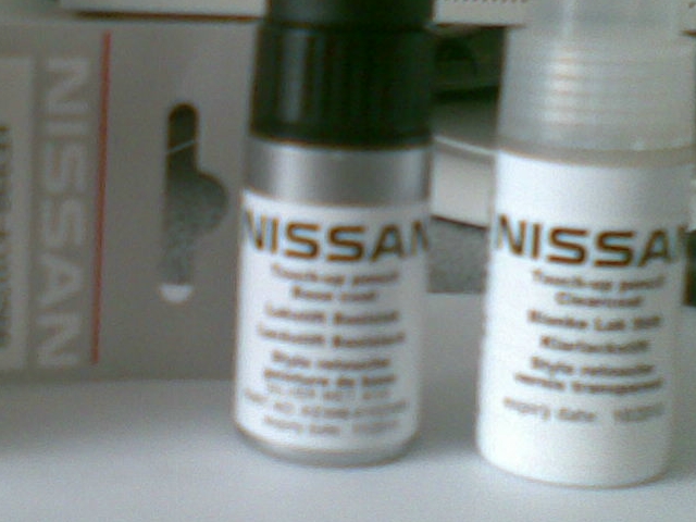

Сообщение Station » Ср май 20, 2009 13:35:09
Драсьте. Точно знаю, что где-то было, но решил освежить (в связи с близостью лета, когда машина моется в разы чаще и сколы на ЛКП видны больше) :)
Купил набор для восстановления ЛКП, Nissan-овский (флакончик с краской + лак). Попробовал - ПОНРАВИЛОСЬ. Реально работает. Цена вопроса, учитывая результат, и то, что хватит этих флакончиков о-го-го как надолго, просто смешная - 74 грн. Так, что если кому сколы мозолят глаза - советую не тратиться на сомнительную автокосметику, а взять то, что производитель прописал.
з.ы. Да, кроме сколов, бутылочка с лаком отлично удалила царапину на оном (сама краска повреждена не была, а вот лак - да).
В общем, сорри за боян. Мож кому поможет.
Добавлено спустя 9 минут 34 секунды:
з.ы. Да, каталожный номер: KE998-KYO25BB - курсивом - цвет.
