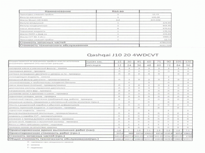

Ушастый писал(а):Собираюсь на ТО 60 тыс., озвучили цену в ВИДИ Санрайз работа-1363, з/части -4788,= 6151. Девушка сказала, что будет еще 15% скидки, т.е., по ее словам, ПРИБЛИЗИТЕЛЬНО(!!!) получается 5288. Ребят,еще свободная банка масла для вариатора есть?

Сообщение Ушастый » Ср апр 22, 2009 10:40:56
Aleksey писал(а):Ушастый
Привет, на данный момент нашёл CVT NS - 2 в уп. 4 л. по цене 510 грн.
Алексей, скажите, а масло называется Fluid NS-2*3?

Лиз, привет, спасибо, боюсь пол-банкой не отделаюсь, мне категорически написали 8 литров... А свечи ты на станции покупала или свои притащила?!

Давайте все же окончательно определимся сколько нужно жидкости.Обидно покупать 8л,если меняют 4л. Я вот не знал,а в мануале написано 8л,но с другой стороны,как было сказано выше,масло меняют не полностью,а освежают его,меняя только тот объем,который сливается,то есть 4-5л,остальной объем остается в системе.Если пишут 8л,а меняют 4л,то мы платим двойную цену папе Карло. :smile:
Либо нужно лично присутствовать при замене масла и контролировать его количество,либо самому рещать,как будете менять:весь объем полностью или только то,что сливается из системы.

В том и вопрос- не хочется на станции платить за 8 л, но , если приедешь с одной канистрой 4 л, сможешь ли докупить 1-2л(или сколько там нужно будет) либо тебе 2-ю канистру все-равно "впарят". Да, а если купить 8л и остается, как у Лизы Чайкиной "пол-банки", то сколько эти пол-банки могут храниться? До следующего ТО-120 тыс?
Да, и вот прайс, который мне дали на станции:

Перечитал только что топик, так всё таки, сколько льют CVT Fluid NS 2
на ТО-4? Судя по отзывам от 4л до 6л, т.е. его меняют частично?
И кто прошёл это ТО можете сказать, помимо масла в вариаторе меняется прокладка CVT или фильтр CVT, и какие оригинальные коды у масла CVT Fluid NS 2, прокладки CVT и фильтра CVT.
