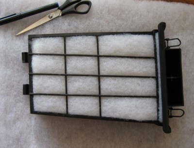

Теперь вернемся в нашу действительность. Узнав, сколько стоит воздушный фильтр на Кашкай, рука сама полезла «чухать потилицю». Вариант менять его каждые 5 тыс. км. не устраивал так-же как и вариант ездить на нем до следующего ТО, или пытаться пылесосить, или еще как-то чистить. Пыль в промышленных городах какая-то жирная, много копоти, отчистить или продуть фильтр решительно невозможно, так, разве что для самоуспокоения. Возникла мысль – а не вернуться ли к хорошо опробованному варианту «А» с доп. фильтрующим элементом из синтепона. Как это было реализовано – см. фото ниже. Отъездил уже две недели, расход топлива не увеличился, сопротивление потоку воздуха синтепон не оказывает. Чего он задерживает посмотрим через некоторое время. Если кто захочет повторить – пару рекомендаций. Синтепон продается в любом магазине «Ткани», у нас стоит 11 грн. за м.п. Видел двух типов, более плотный, толщиной около 2 мм. (лучше брать его) или более рыхлый, толщиной около 1 см. Мебельные 4-х и более см. плиты, понятно, не подходят.

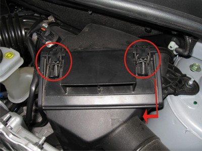

Для снятия фильтра отщелкиваем клипсы, сдвигаем крышку немного на себя и вынимает кассету.

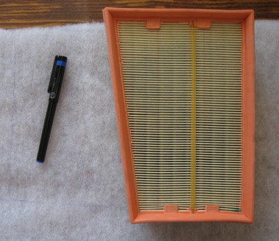

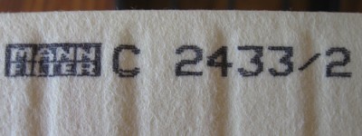

Фильтр на Кашкае, кстати, обычный MANN С2433/2
Ложем фильтр на синтепон, обводим фломастером или маркером по контуру +5 мм и вырезаем сколько надо штук, хоть на всю оставшуюся жизнь.
Полученный доп.фильтр укладываем на решетку кассеты, придавливаем штатным. Устанавливаем в машину кассету в обратном порядке - задвигаем крышку и защелкиваем клипсы.

Штатный воздушный фильтр MANN C2433/1 именно и был изначально с синтапоном,поскольку машина первым делом начала продаваться в ОАЭ,где однако жарко и песочек.На наш же рынок идет фильтр С2433/2 без синтапона. :D
