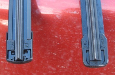

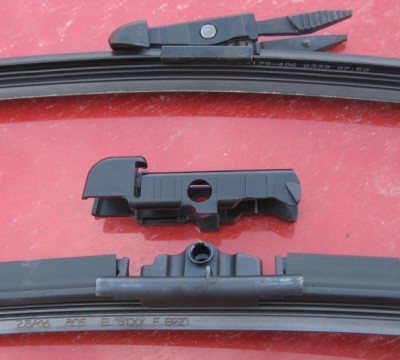

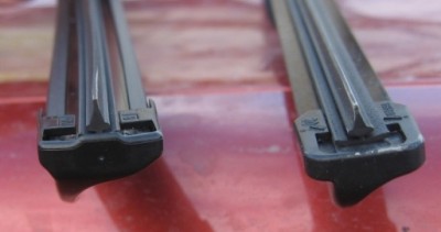

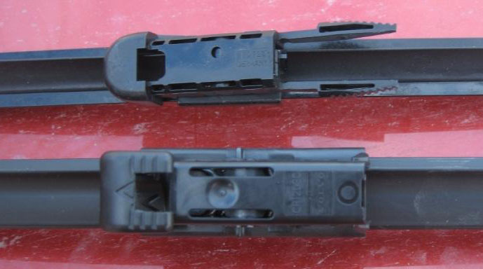

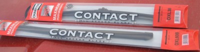

Товарищ AKR с российского форума обкатал в зимних условиях и остался довольным "зимними" дворниками на кашкай Champion серии Contact с номером DXL60B и DXL38. Ниже их фотки в сравнении со штатными дворниками.

А у нас поднобные кто-то видел?

Шот я не врубаюсь. Крепления ведь ни разу не одинаковые?

Mortus писал(а):Крепления ведь ни разу не одинаковые?
Пошуршы братский форум. Там утверждается что не одинаковые, но как-то все-равно становятся
Добавлено спустя 51 секунду:
Кстати, чемпион мне хвалили по обычным дворникам, говорят почти не убиваемые

1. Champion серии Contact с номером DXL60B и DXL38;

Из них только Champion можно условно назвать "зимними", т.к. имеется пластиковый "чехол", оборачивающий дворник почти полностью и препятствующий обледенению.
VALEO настолько похож на родные кашкаевские дворники, что есть авторитетные мнения, что стоковые наши дворники - и есть VALEO.
Mortus, чемпионовские дворники не имеют "ласточкиного хвоста", но тоже нормально крепятся, правда в 3-4 хода, сопровождающихся щелчками.
