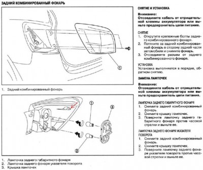

Вчера заметил, что не горит один из габаритных огней (левый), почитал форум, понял что самым простым вариантом будет купить лампочку и самому ее заменить. Купил на Кий-Авто за 13 грн, приехал на парковку. Информация на форуме совпадает с мануалом. Все должно быть предельно просто - открутил 2 болта, и тянешь фонарь назад. А теперь самое обидное:
Все попытки тянуть обтекаемый гладкий фонарь в котором толком не за что и взяться не увенчались успехом, он сидит там как вхопанный, слегка пошатывается, но плотняком держится за что-то в самом его начале. Тянул вначале сам, потом попросил помочь жену - тянули уже вдвоем ни в какую! Кто его снимал, ПОМОГИТЕ!!! Что не так? Есть какая-то хитрость? Может там примерзнуть может че-та?

Сообщение Gots » Пн дек 29, 2008 11:31:50
Walkabout
Поищи в техничке сообщение с фото.

Сообщение flex » Пн дек 29, 2008 11:36:55
Walkabout
http://qashqai-club.com/forum/viewtopic.php?p=107959#107959
Кроме двух болтов и одной клипсы (штеккерного типа) задний фонарь ничем не дожен сдерживаться... чуть сильнее тяни НАЗАД, он должен соскочить с клипсы.

Сообщение Gots » Пн дек 29, 2008 12:10:58
Walkabout
Я просто пошатывая вытащил.
Даржал за крепеж, где винты и цепляясь другой рукой между фонарем и кузовом.
ИМХО. Возьми деревянную лопаточку от тефлоновой сковородки.
И типа используй как клин между кузовом и фонарем в передней его части.
Там где клипсы.

Сообщение flex » Пн дек 29, 2008 12:12:35
Walkabout писал(а):Так а чем ее тянули и за что? Она такая гладкая, и не за что особо как следует ухватиться. Насколько большое усилие надо прилагать? Я тянул как мог - не слазит. Тонкости нет никакой?
Предварительно помыв руки :lol: тянуть взявшись за блок фару одной рукой за гладкую поверхность, второй за кронштейн крепления (с которого сняты 2 болта)... тянуть смело, без рывков, токмо шоб назад не свалиться и не оторвать фару с корнем (т.е. с проводами).
Если не хватает силы, рекомендую начать процедуру пообедавши... 8) я же как-то её стянул, и с первого раза :)
Gots писал(а):Возьми деревянную лопаточку от тефлоновой сковородки.
И типа используй как клин между кузовом и фонарем в передней его части. Там где клипсы.
Ни в коем случае.... там клипса штеккерного типа (потому нелегко и поддаётся), её можно сломать если блок-фару ковырнуть в сторону... ТОЛЬКО НАЗАД!

Сообщение Gots » Пн дек 29, 2008 12:38:34
Не кричи так сильно. :smile:
Возле фото написано, что надо тянуть в(на)зад. :D
Да и клипсы хорошо видно и мамы их тоже.
И клин, прошу заметить, не есть ковыряние.
Клин - есть поступательное движение предмета определенной формы. :D
Тупо сорвутся клипсы из зажимов и все. Риска даже меньше, чем при дерганьи руками.
Добавлено спустя 12 минут 58 секунд:
Сктати, там может быть просто лед, который и не отпускает фонарь.
Тогда без клина хобойдешься. :)
Модераторы, а объедините все 3 темки в одну (ссылки в этом сообщении), а то потом опять искать будем и дублировать. :D

Сообщение flex » Пн дек 29, 2008 12:47:17
Gots писал(а):Не кричи так сильно. :smile:
Я шопотом... 8)
Gots писал(а):Тупо сорвутся клипсы из зажимов и все. Риска даже меньше, чем при дерганьи руками.
Торец штеккерной клипсы смотрит не в сторону, а назад (см. стрелку на картинке)... если отягивать фару клином в сторону, можно сломать эту клипсу так как это усилие на неё сбоку.

Сообщение Gots » Пн дек 29, 2008 13:03:25
flex
М-да, поговорили. ;)
Еще раз.
Зачем чтото оттягивать?
Просто клинышком нажать между фарой и кузовом.
Я ж дал фото, там все видно.
Я эти фонари уже столько раз снимал...
То вода попадает, то на СТО лампочки, мягко говоря, увели.

Сообщение Tabarik » Пн дек 29, 2008 13:58:31
Я тоже сам не осилил. Но станция меняла мне бесплатно,
а я наблюдал. Был уверен что типамастер его разломает:) Но нет. Он просунул отвертку, захватил ее планку где два винта ближе к фонарю и вынул ели-ели. Как не отломал удивлюсь

Сообщение flex » Пн дек 29, 2008 15:51:22
Gots писал(а):Зачем чтото оттягивать? Просто клинышком нажать между фарой и кузовом.
Теперь догнал, всё верно... :lol: если так, то можно и клинышком 8)

Сообщение Walkabout » Пт янв 02, 2009 10:15:05
Огромное спасибо все, кто не остался в стороне от моей проблемы :) А особенно Gots за идею с деревянной лопаточкой от тефлоновой сковородки. Без нее бы нифига не снялось. Лампу заменил, теперь ночь мне не страшна!
flex
Спасибо за маркировку нужной лампочки, в Кий авто купил тоже за 13 грн
Добавлено спустя 4 минуты 35 секунд:
Кстати, перегоревшая лампочка в плафоне как оказалось разлетелась на маленькие кусочки, так, что пришлось долго и нудно их потом вытряхивать через маленькое отверстие в плафоне
